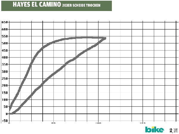

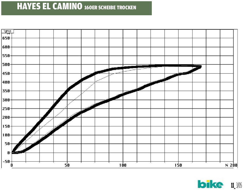

Сейчас уже не вспомню де, но точно помню что в скане немецкого журнала тестировавшего тормоза, есть тормозные усилия всех моделей промерянные с ротором 6, 7 и 8. Так вот разница в тормозном усилии между ротором 6 и 8 дюймов - менее 10%.
Не знаю, где ты видел такие тесты, но я нашел тесты тормозов на немецком языке. Там графики, зависимость тормозного крутящего момента колеса от силы, приложенной на тормозной рычаг (насколько я понял, в немецком не силен). Так вот, тормоз Hayes EL Camino с 8 дюймовым ротором тормозит эффективней Hayes EL Camino с 6 дюймовым ротором где-то на 50% (Изначально опечатался и написал 150%, исправил на 50%), в сухую погоду.
8 дюймов
6 дюймов
Востаннє редагувалось 30.5.08 10:25 користувачем AGB, всього редагувалось 1 раз.

Повідомлення Модератор8 » 30.5.08 08:10
Вот, кстати эти тесты (там много разных тормозов):
http://www.dk-content.de/bike/pdf-archi ... eresen.pdf
Так вот, тормоз Hayes EL Camino с 8 дюймовым ротором тормозит эффективней Hayes EL Camino с 6 дюймовым ротором где-то на 150%, в сухую погоду.
Так а где там на 150% больше, я не разобрался что-то...

Повідомлення AGB » 30.5.08 08:48
Из графика видно, прикладываем к ручке силу в 100 N и получаем тормозное усилие в 500 единиц (вот только что за единицы я так и не понял, предполагаю, что это момент силы, который измеряется в ньютонах на метр) на тормозе с 8 дюймовым ротором. Чтобы получить такое же тормозное усилие на тормозе с 6 дюймовым ротором нам придется надавить на ручку с силой в 170 N. Отсюда делаю вывод, что даже на 70% (Изначально опечатался и написал 170%, исправил на 70%) тормоз с 8 дюймовым ротором эффективней тормоза с 6 дюймовым ротором при всех прочих равных . И я так понял, что нижняя часть графика отображает процесс возрастания давления на ручку, т.е. когда на нее постепенно увеличивают силу давления, а верхняя уже обратный процесс, когда постепенно силу давления на ручку уменьшают до 0.
ЗЫ Если че не правильно понял, то поправьте
ЗЗЫ Но по отзывах знакомых, которые ездили и на 6 и на 7 дюймовых роторах, на одном и том же тормозе, то разница таки существенная
ЗЗЗЫ Да и сомневаюсь, что если бы эффективность тормозов с 6 и 8 дюймовыми тормозами колебалась до 10%, то игра бы не стоили свеч и производители ограничивали свои вилки в размерах роторов

Повідомлення Модератор8 » 30.5.08 10:41
Та я откуда знаю, я в немецком не силен :)
Но думаю, наоборот - верхняя ветвь соответствует нарастанию усилия на ручке (по моей логике выходит так). И тогда принцип оценки и сравнения будет немного другой.
пс И там по обеим осям на графиках подписано N (ньютоны), может ошибка.
10% -имелось в виду скорее всего отличие в макисмально возможном моменте, который в приниципе можно достичь с разными роторами (если смотреть по этим графикам).
