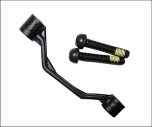

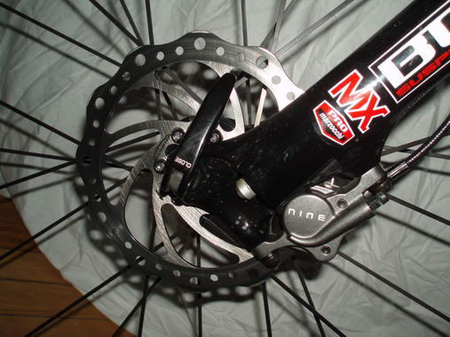

Нужен адаптер для марзочи под 7" ротор (под хаес), есть ли у кого опыть вытачивать такой у токаря(слесаря\фрезировщика)?
Фото с 6 ротором:
Достаточно ли просто сделать трубчатые проставочки-шабочки длиной в 1 дюйм (если ротор 6 дюймов становитться без переходника).???
Viking
SiteAdmin
Повідомлень:1453
З нами з:18.11.02 17:21
Повідомлення Viking » 10.8.07 09:28
стандартный хаесовский переходник выглядит как 2 шайбочки, соединенныйе перемычкой, только толщина не дюйм, а пол максимум :)
да и разные помойму толщины (надо на байк глянуть :)
не зыбавай что болты тоже нужно длинные

Я знаю что народ подкладывал конусные шайбы с вибрейковых колодок, делая таким образом возможность настройки как у авидов, и конечно же, болты сменить.

точно, полдюйма :) а байк то что, вилка мурз мх про
а чего толщины то разеые у шайбочек? Мож у кого есть померять?

Повідомлення Viking » 10.8.07 10:07
толщины разные потому, что крепления расположены не на одном расстоянии от центра колеса....
А что в магазине нет переходника, я в свое время успешно купил ?
мне кажется лучше не рисковать, если погнутся самодельные шайбы, то могут повредится и крепления в вилке...

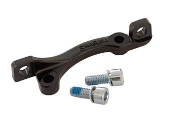

Вилка Дарт 2, тормоз Магура Марта ротор 160.
У вилки отверстия крепления перпендикулярны оси колеса, у тормоза - паралельны. Извините, за чайниковскую терминалогию, если что. Догадываюсь, что должен существовать какой-то адаптер. С помощью гугла выяснил, что есть два стандарта крепления: международный стандарт и IS-стандарт. Но какой где, не нашел.
Вопросы:
Какой у меня стандарт вилки и тормоза (на сайте производителей не нашел)?
Существуют ли такие адаптеры, как точно называются и где можно купить?
Если их нет, какие возможны решения данной проблемы?

1. IS-стандарт это и есть международный стандарт (интернешенал), второй стандарт - Post mount (у тебя вилка этого стандарта)
2. Тормоз с ротором 160мм ставится без всяких адаптеров, открути от своего тормоза адаптер и ставь его на вилку без него (возможно, понадобятся шайбочки)

Магура из той редкой породы тормозов IS креплением изначально. Нет у него на ней переходника. Он ему нужен - обратный обычному. Но такой фик найдешь, потому ситуация сложная. Кроме того, даже с таким адаптером
уже прийдется ставить 180 ротор...

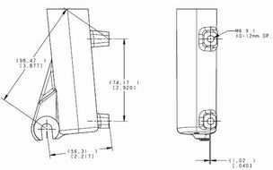

IS-стандарт вилки
Fork IS!.JPG (7.14Кіб)Переглянуто 10795 разів

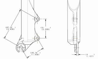

стандарт вилки Postmount (PM)
Fork PM!.JPG (7.62Кіб)Переглянуто 10798 разів
Из твоего описания выходит, что у твоей Марты IS-стандарт, а у Дарта Postmount.
Не совсем ;-) Магура из той редкой породы тормозов IS креплением изначально.
Не совсем не совсем. Зависит от модификации:
160мм IS-тормоз не станет на PM-вилку
Достать адаптер на 180мм ротор и сам ротор. Еще вариант - сменить вилку :)
