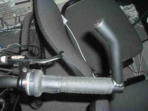

Повідомлення Женя » 26.4.06 15:24
Хм, а можно фотографию? Не могу представить, чтобы до ручки, установленной вполтную к грипшифту, было неудобно дотянуться..
Вот фотография:
http://www.smotri.te.ua/?under=4721

Повідомлення Fzzl » 26.4.06 15:30
Ты, похоже, кладешь руку таким образом, чтобы она не касалась грипшифта? Это неправильно :)

Повідомлення Женя » 26.4.06 15:52
Ты, похоже, ложишь руку таким образом, чтобы она не касалась грипшифта? Это неправильно :)
Я тоже так думаю..но руль длинный...
В положение рук когда переключаю, на ручки всёже 1 палец ложится.
P.S. я уже привык, поначалу совсем неудобно было, сейчас нормально.

Повідомлення Fzzl » 26.4.06 15:57
Укороти грипсы, как писал Фокс: с учетом того, что грипшифт - это часть грипсы, и руку на нем надо держать соответственно (т.е. всегда, а не только при переключении).
После этого, если понадобится - укороти руль :)

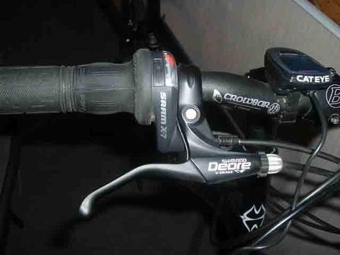

Повідомлення YuraS » 27.4.06 09:53
Причем тут укорачивание грипсы не пойму, это что пальцы сделает длинее? Еще бы руль посоветовали тисками обжать чтоб диаметр уменьшить и до ручек дотягиваться :kolobok:
Если не обломаюсь сфоткаю завтра в чем проблема.

Повідомлення Леха » 27.4.06 10:00
смотрим на левую руку.
не дотягиваться до ручки можем потому что ручка либо слишком далеко впереди либо слишком далеко справа.
если слишком далеко впереди - элементарно ватсон, берем шестигранник и закручиваем мелкий регулировочный болт.
если слишком далеко справа - вот тут и пригодятся советы по обрезанию грипсы и всякого прочего.
панятна?
