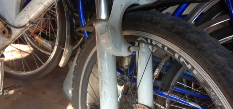

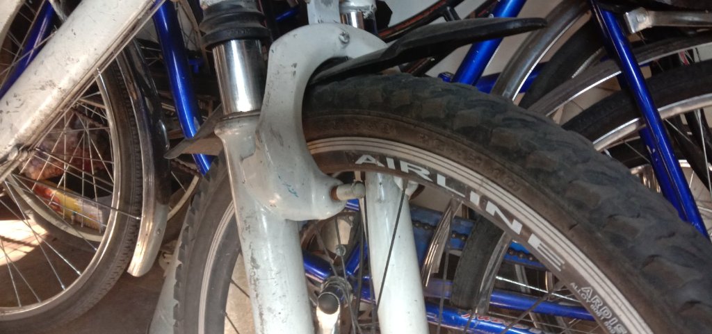

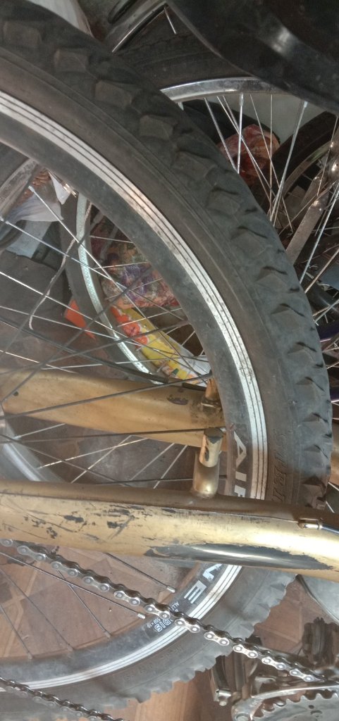

Какие колодочные тормоза станут на этот велик?
Повідомлення Loghir » 13.4.20 07:19
Стоят дисковые, хочу от них избавиться. Место для установки есть. Но маркировка?
Колеса там 26х2.10 (56х559) посадочные места ф 8 мм, межосевое 87 мм.

самые обычные V-Brake
