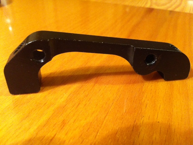

Стоят тормоза тектро, ротора были 160 мм. После установки обеих на 180 мм гораздо меньше стали греться ротора и при долгом торможении не появляется не каких звуков дополнительных звуков. Объясняется это увеличенной длины окружности, сложнее перегреть. На 160 мм при длительном торможении начинали жужжать, в обычном использовании звуков не было.
Заметно стало и лучшее торможение, легче на ручку нажимать надо - это факт.
Адаптеры пришлось докупать/менять. Заменой полностью доволен. Выглядит сейчас так:
ЗображенняЗображення

Адаптер front 185
Повідомлення santorio » 4.10.14 23:47
Не хочу создавать новую тему. Этот адаптер будет работать как PM спереди или меня ввели в заблуждение.
