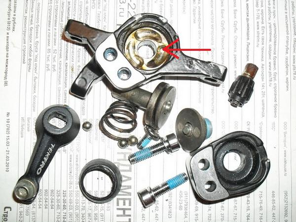

счастья не будет - это проблема тектро-новеллы. Пружинка, возвращающая рычаг, выскакивает из паза в корпусе калипера. Это значит загнутый кончик её «слизан» или слишком короткий, и уже не лечится.
Рубашки тут не при чём. С таким тормозом ездить опасно.
Советую поставить механику понадёжнее - простенькую шимано или авид (отдельно калипер можно купить недорого).

Да я так и понял что счастья не будет и не поможет шаманский бубен)), ездить реально стремно - то тормозят норм, потом просто отказывают причем и перед и зад! вот только не ясно как так получилось что сразу два с заменой колес + роторы отказали, до этого на старых колесах и роторах было все норм.
Уже нашел механику Авид бб7, завтра буду ставить надеюсь смогу выезжать на дороги без страха....

при установке клипера ближе к правой колодке левую колодку приходится подвигать тросом,
это подвигает шарик почти в конец.
при нажатии на тормоз, вначале тормозит затем шарик перескакивает в другое гнездо и тормоз пропадает
все что требуется для нормальной работы нормальная настройка калипера
