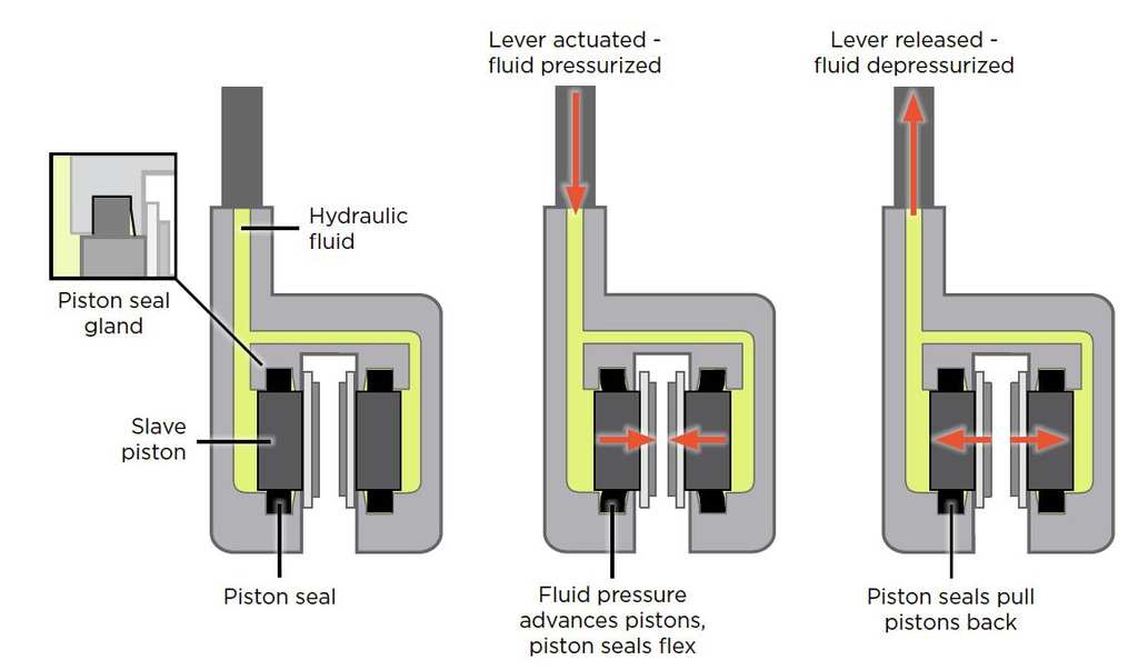

Сальники поршней выполняют роль возвратного механизма и механизма автоподвода колодок при истерании.
Поэтому надо подбирать по точнее. И менять оба для синхронности хода поршней.

сальники можно заменить резиновыми кольцами круглого сечения для гидравлических и пневматических систем.
Вроде как оригинальные пряммоугольного сечения и именно поэтому работают как отвод и подстройка колодок при стирании.
Де то тут ссылка на доки была с подробным объясением.
Круглые так теоретически работать не будут. Поэтому и танцы с мембраной. так как сальники не отводят.
http://cdn.sram.com/cdn/farfuture/uXj6C ... erview.pdf
PS Нашел доку
Круглого сечения уплотнители правильно работать не будут
Востаннє редагувалось 6.4.13 21:30 користувачем RealIce, всього редагувалось 2 разів.

кольца вроде должны быть квадратного сечения не? с острыми кромками. ну и еще резина должна быть стойкой к маслу
