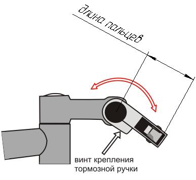

Доброго времени суток, тормозные ручки вообще бывают разных размеров, для кисти с короткими пальцами?
У жены на веле стоят текро новела с родными приводами, регулировочные винты вкручены до упора - не помогает (и это не выход),а нежной дамской рученьки не хватает, чтобы нормально нажать на тормоз или во-время отреагировать (чаще отреагировать - приходиться сильно менять хват).
В общем если кто чево знает помогите!!!))

наклон тормозных ручек относительно руля нормальный?
а то встречались такие изыски, когда тормозные ручки чуть ли не горизонтально повернуты (или вообще чуть вверх), тогда конечно "не успевает отреагировать".
Положение органов управления на руле
Угол наклона тормозных ручек должен быть таким, чтобы человек при езде на велосипеде не прилагал каких-либо больших усилий для осуществления торможения. Иначе говоря, человек не должен "выгибать" пальцы, чтобы положить их на рычаг тормозной ручки. Для начала можно установить ручки так, чтобы при взгляде сбоку они являлись продолжением локтей человека, когда он сидит на велосипеде. Чтобы изменить положение тормозных ручек, нужно ослабить винт их крепления на руле (рис. 6). После регулировки снова затяните винт крепления, затем поездите, пользуясь тормозом, и выберите окончательное положение тормозных ручек.

пользуясь рисунком выше
вот где проблема) (схематично)

а угол наклона ручек нормальный?
т.к. если ручки стоят не параллельно предплечьям (локтям), то естессно до них тянуться нужно дальше.

Винт ВКРУТИТЬ надо до самого упора, пока не начнёт выпадать (естественно в разумных пределах). Если и тогда не будет хватать, то заменить винт на любой другой с такой же резьбой, но подлиннее.
