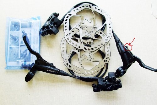

именно какого модель promax ??? HORNET ? Если да вот это :good:

Вроде Q3
А прокачка типа такой
http://www.youtube.com/watch?v=nu2C3nDk ... r_embedded
вот и вопрос - Avid прокачка подойдет? Резьба лдинаковая?

Повідомлення Мустафа » 16.12.12 21:28
Avid прокачка подойдет :good: там резьба М5
