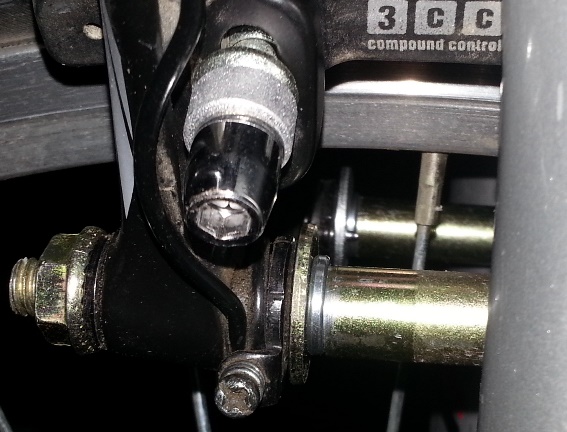

спасибо за идею. сам столкнулся с проблемой. по наводке автора решил немного по другому оформить.
все детальки вырезаны из строительного анкера для бетона двунаправленного. стоимость до 20грн.
в шайбе широкой просверлил дырку для пружины.
правда у меня вибрейки шимано. у них немного иная конструкция. если у тектро рычаги двигаются на самой оси пивота, то у шимано рычаги двигаются на своей оси. благодаря этоу конструкция у меня получилась проще и элегантнее.
