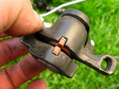

Повідомлення Voyutichi » 4.6.14 07:59
для гальм ZOOM свого велосипеда я сам зробив колодки, за зразком заводських.
Якби зразу знав, що вони так добре гальмують і не зношують ротор - зразу би поміняв заводські на саморобні.
Накладки випиляв з фрикційного матеріалу, який використовують у вагонних гальмах.
в зборі2.jpg (65.11Кіб)Переглянуто 2252 разів
