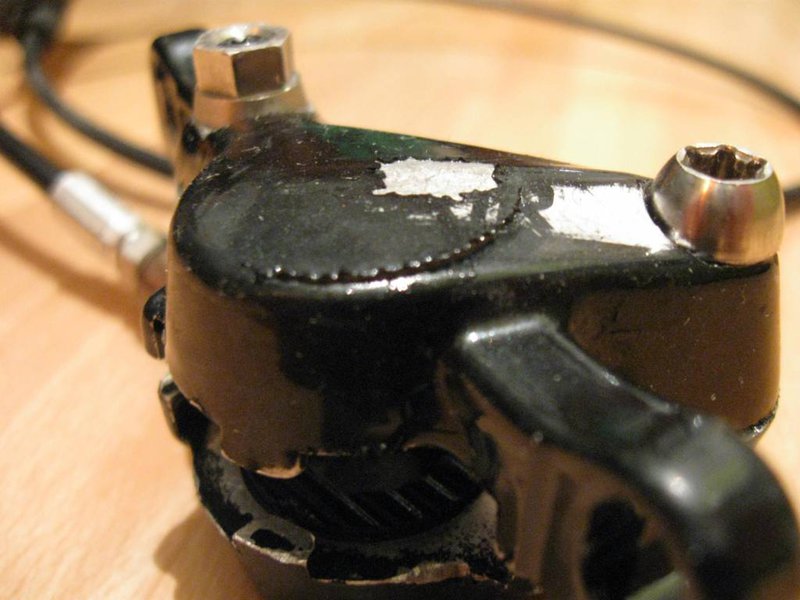

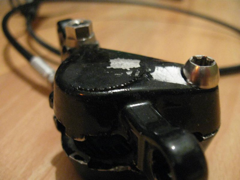

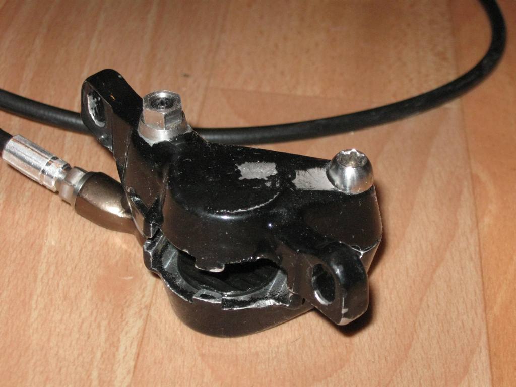

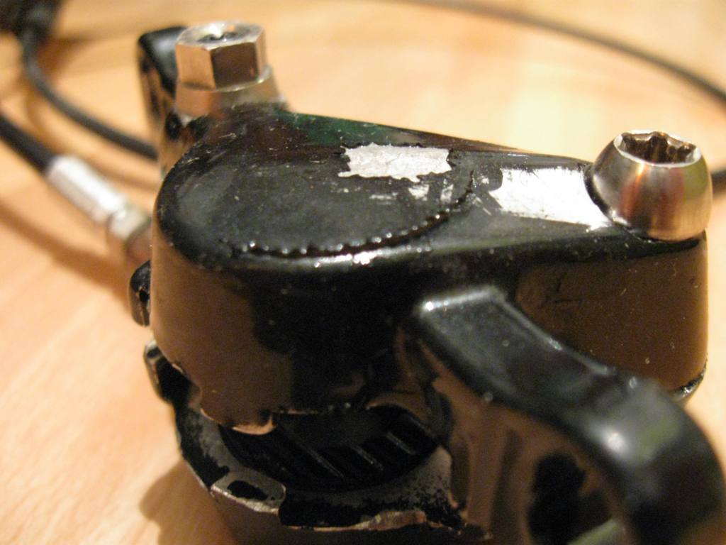

При нажатии на ручку переднего тормоза лопнула левая стенка калипера Elixir r, DOT брызнул и в итоге вылился весь. Трещина примерно на половину калипера, видимо слишком много проточено места для поршня, заводской брак.
краска слезала от дота. Серая полоса это и есть трещина, выдавленный алюминий изнутри.Толщина стенки мизерная, нету и миллиметра.

Судя по внешнему виду калипера - очень смахивает на очередную поделку китайских умельцев, собранную на коленке :)
Не жадничайте - покупайте оригинальные авидовские тормоза; все же тормоза такая штука, от которой напрямую может зависеть здоровье.

Это верно, товарищ! Не надо жлобится и покупать где попало! Так что будьте бдительны!
А то что это подделка и сомнений уже нету!

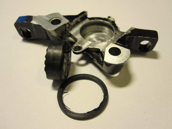

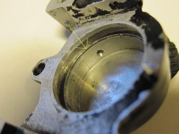

За последние пару месяцев мне попалось несколько таких вот эликсиров и все были с разными проблемами. К примеру, у одного ручка от рождения затягивала воздух и на поверку оказалось, что она была собрана через Ж и из изначально поврежденных компонентов. У другого тек калипер и заклинил один поршень - оказалось, он был просто "забит" в калипер с перекосом:
Elixir r_02.JPG (34.92Кіб)Переглянуто 5677 разів
Elixir r_01.JPG (42Кіб)Переглянуто 5677 разів
На фото видно промятую перекошенным поршнем внутреннюю стенку в районе канавки под уплотнение.
а как наглядно определить тормоз или какая другая деталь не подделка.
Ну по внешнему виду конкретно этих эликсиров определить можно, и у того, кто держал в руках оригинальную версию при виде этих сразу возникает ощущение, что с тормозом что-то "не так" :)
Из основного, на что я обратил внимание:
- установлены "левые" колодки;
- отличная от стандрартной более бедная комплектность (даже в сравнении с ОЕМ, про боксированные версии я уж не вспоминаю);
- если в комплекте есть ротора, они могут быть вообще без маркировки;
- все тормоза, что я видел были отвратительно покрашены: внутренняя часть калиперов вообще не окрашена, надписи на ручках стирались чуть ли не пальцами; краска, на которую попало немного ДОТа почти сразу облазила, хотя обычно нужно заметное время для разрушения л/к покрытия;
- ни на одном тормозе не было маркировки (ни серийника, ни даты производства);
- сферические шайбы больше походили на шайбы от вибряков, чем на авидовские (работать будет и с теми и с другими, но они все же отличаются немного);
- еще что-то было вроде - не помню сейчас, может позже добавлю :)
логика железная сломался значит подделка.
Ну сломаться или оказаться бракованным конечно же может и серийное заводское изделие, равно как и какие-то экземпляры из "подозрительных" тормозов могут исправно работать. Однако % брака в этих двух категориях уж очень не в пользу последних. И ладно бы там по ним никто не осуществит гарантийный ремонт - по такой цене оно может покупателю и не важно, и это его осознанный выбор. Но вот догадывается ли покупатель и что ему делать, если на приличном спуске в нужный момент у него внезапно вот так лопнет калипер..
