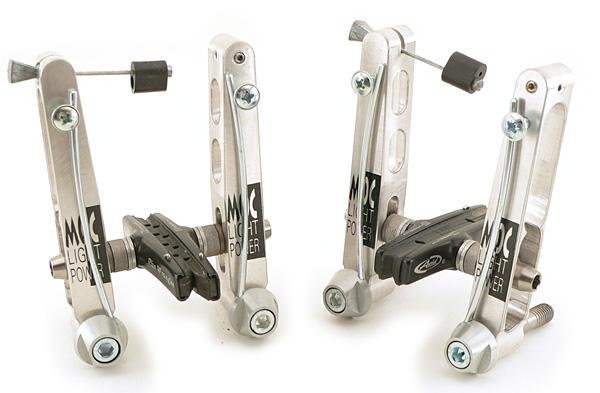

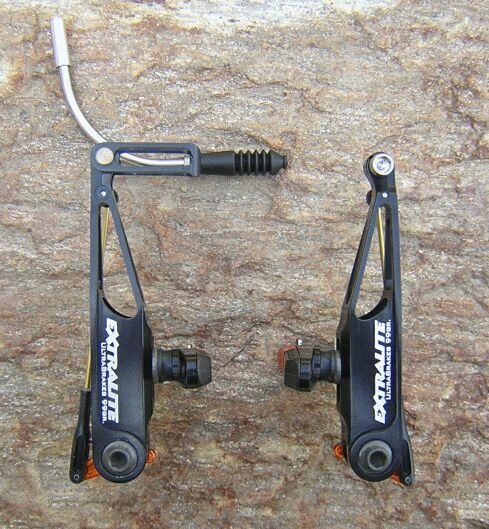

Есть еще маньячная классика от Ексталайт, КСNC, Mrazek и Вуельта :)
200 грамм пара.
http://www.extralite.com
79 грамм пара без колодок.
