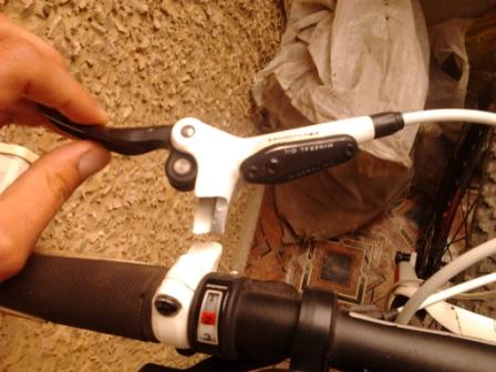

Доброго времени суток.
Помогите пожалуйста :help советом, случилась такая ситуация сломалась левая тормозная ручка :dash2: гидравлических тормозах tektro draco. Кто знает может ли они где-то продаются отдельно или можно заменить ее тормозной ручкой другой фирмы если да то какой, в общем буду рад любым советам.
Сломалось крепление параллельно рычажку. сам рычажок и гидролиния цела.

Так а что сломалось - ручка полностью или сам рычаг?
По виду рычаг похож на Juicy 3/5/7. Есть в байк про спорт. Но надо бы снять и поехать сравнить. Но это речь только о самом рычаке. Ручку полностью от авида ставить нельзя - они не расчитаны на минеральное масло которое в тектро.
Если вся ручка гепнулась - то уж лучше купитьбу тормоза полностью

Рычаг целый гидролиния цела, просто крепление рычажка к рулю раскололась параллельно рулю под рычажком

Можно попробовать заварить. Мне когда-то попадалась тормозная ручка после подобного ремонта, никаких проблем в эксплуатации не было.
Либо же подойдет любая ручка от тормозов, рассчитанных на минеральное масло - тектро/шимано/магура.

На сколько я помню, Tektro draco работают на минеральном масле, пару раз скрещивал с Simano тормозной ручкой.
На сегодняшний день в Киеве есть представитель Tektro, фирма Высота, видимо Вам туда.

Мне кажется это ручка сделана из непонятного сплава который врятли можно сварить

Когда кажется, креститься нужно. Этот непонятный сплав называется алюминиевым.
Я ж написал выше, довелось иметь дело с заваренной ручкой. Единственное что ремонтом занимался не я, потому контактов нет, да и давно это было.
Если б мне в свое время не показали место ремонта, мог бы и не заметить:

можно заклеить епоксидно-стекловолоконным композитом предварительно выточив под него пазы. ну или просто с внтуренней стороны зашкурить и вклеить.
думаю, 3-4квадратных милиметров(1 на 4мм) композита вполне хватит.

поддерживаю Meral. кажись тут нужно думать над тем как отремонтировать. Замена будет проблематичной. Как вариант - опытный аргонщик может сделать аккуратный шов.
А терпение и небольшая шлифмашинка зашлифуют и без того аккуратный шов. Немного белой краски и тормоза как новенькие :)

варить очень дорого будет, проще поискать новую ручку или клеить

угу. если пластик - клеить. если алю - просверлить дырочки(2-5грн), наложить шину(5грн, изнутри) и заклепать(20коп заклепка,нужен заклепочный пистолет 50грн).

Вот нашел такие цены, говорят актуальные . Я так понимаю у меня больше 5 сантиметров не уйдет 5*7=35, вы мне лучше скажите, это надежно будет?
Цены
Стоимость сварочного шва:
– сварка нержавеющей стали – 2 – 4 грн./см;
– сварка алюминия и его сплавов – 3 – 7 грн./см;
– сварка стали – 2 – 4 грн./см.

Только если варить по технологии TIG. Но думаю и этого тепла хватит что-бы потом выбросить ручку в мусор.

У представителя Tektro на территории Украины спрашивали? /044/ 417-33-86 / 044/ 417-04-40 Что сказали?
Найти механика, проконсультироваться, купить типа * Гальмівна ручка BL-M615 Deore. ліва для гідравлічного дискового гальма - 805 грн. *
А лучше найти ручку от более низкой группы, дешевле, Shimano работают только на минеральном масле, и подружить.

у представителя тектро я спрашивал они сказали, что данного товара нет, а вообще дело они имеют только с магазинами
