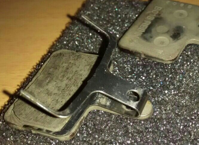

Доброго дня!
Маю старий Shimano Nexave BRC901 Hydraulic Disc Brake
почали тертися об диск колодки Shimano Deore BRM-555 через відсутній вус пружинки .
Чи має хтось таку одну пружинку, можна навіть стару але шоб була з вусами ))) Самі колодки непотрібні, бо є запасні.
Розміри колодки 29*20мм (якшо вушко на пружинці то його думаю можна пидрізати)
Напевно буду колодки точити об диск,
або стану на ремонт та буду каліпери чистити від бруду щоб поршні легше ходили (че радитє не лазити туди???)

Така не підійде? BR-M486

Спасибо всем кто помогал и уделил минутку другуЮ, к сожалению понял что моделька колодок почти 10 летняя что дает свои отголоски.
Колодки покупал без пружинки, нашел свои записи по покупке.
Но удивительно что нашел колодки с пружинкой тут у нас http://velosiped.com/tovary/komplektuyu ... bp007.html
Короче говоря я сегодня поехал катать без пружинки - за пружинкой и колодками. :molba: сейчас -7
А там если что буду в калипер лесть, посмотрю какие там резиночки и поршенек (который только как асберг торчит).
Не нравится мне что поршни немного туговато ходят, пружинка их не затолкнет (хм.спрошу у механика если он будет).

Очень похожие пружинки у меня на слх 665, только там еще ушко сбоку.
Обмеряй свою пружинку, если окажутся одинаковыми, могу несколько штук отсыпать.

Я думаю что должно подойти, Купил на землячке (выше по ссылке) колодки. взял от них пружинку и поставил старые (из запасных)
Не откажусь примерять и на колодку (размеры колодки внешние размеры 20(26,5 ушко)х29мм), размеры пластинки (та что по колодкам трется) 16,2*25,5мм *или -2 мм по краю кодки. (главный размер между усами 25,5мм)
Ухко мешать поидее не должно, т.к. через него (и колодки) продевается фиксирующий винт.
Неоткажусь от парочки.

Получается что не подойдет, там колодка 32х16 по пластине, 29х14 по компаунду.
У пружинки, о которой писал Covex (нашлась и такая в ящике с барахлом) по усам внешняя ширина 30, внутренняя 27, тоже великовата.
Неожиданно близкой оказалась колодка avid elixir - по внешней пластине (подложке) 20х17, ширина вроде подходит, высота чуть ниже, что вероятно не так страшно. Есть смысл попробовать при случае. У меня пока свободных нет, но по людям таких тормозов валом.
