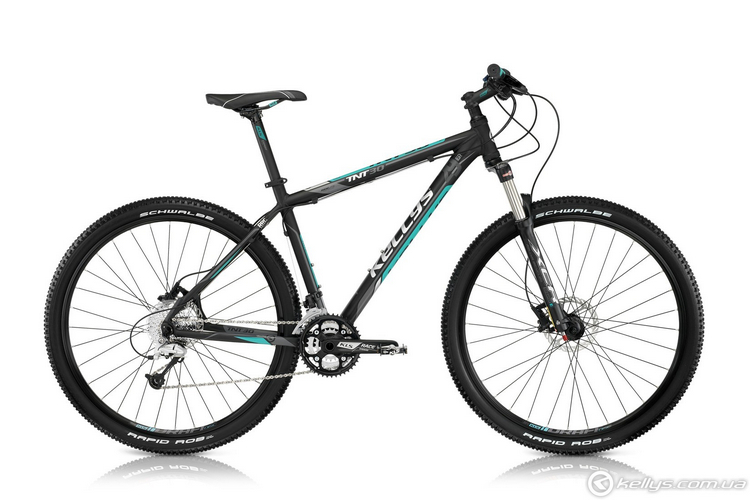

ребя, сорри, что вклинился, не хочу плодить тем...
ездею на Kellys TNT на гидравлических Avid...
роторы вот такие как на фото, вентилируемые:
Прошла неделя - задний ок! а передний тормозит хорошо, но при торможении стал издавать какое-то постукивание. Не падал и ничего не гнул, ротор между колод стоит идеально.
Опыта с такими тормозами не имею, подскажите, что это может быть?

может постукивать, если не паралельно выставлены колодки, может из-за микролюфта(а люфтить может ротор, втулка или даже калипер). это то, что можно легко проверить
