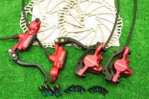

Очень жаль, что никто не поделился опытом или полезной информацией, поэтому, делиться теперь буду я :roll:
Начну с того, что пришлось менять полностью тормозную систему, немного попал в копеечку, но оно того стоило 8-) А теперь подробнее, что так, а что было не так.
После моих поисков аналога моей поломаной ручки я выяснил, что тормозную систему KLS Helix3 или Helix7 делает под заказ компания Bengal. Эта компания не очень известна даже у себя на родине, поэтому получить товарможно только через ТаоБао (Китай) или ЭБэй (Америка). И то, я не мог быть уверен, что приедет такая же ручка, только другого цвет :( Про фирменную KLS можно вообще не мечтать (разве что на барахолке).
А вот кстати и они:
