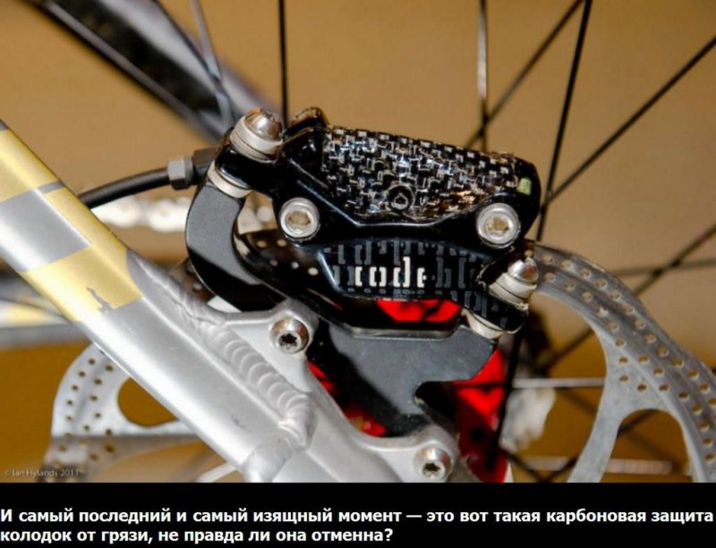

С очередной заменой колодок в который раз задумался об их защите. При сухой погоде это неактуально, а вот во влажных условиях по грунту хотя вытормаживаюсь в основном передним, колодки быстрее стираются именно сзади, так как по грязи в калипер летит всякий говнолин, получается изнашивающий колодки абразив даже при обычном вращении колеса без торможения. Металлизированные колодки в отличие от органики живут дольше, но хотелось бы еще бОльшего ресурса. Вспомнилась заметка с описанием дх байка Дэнни Харта, на нем присутствовала защита.
Интересно кто-то пробовал на практике? Есть ли смысл колхозить подобное? Какие соображения?
Кажется вот видео заезда с этим великом.
phpBB [video]

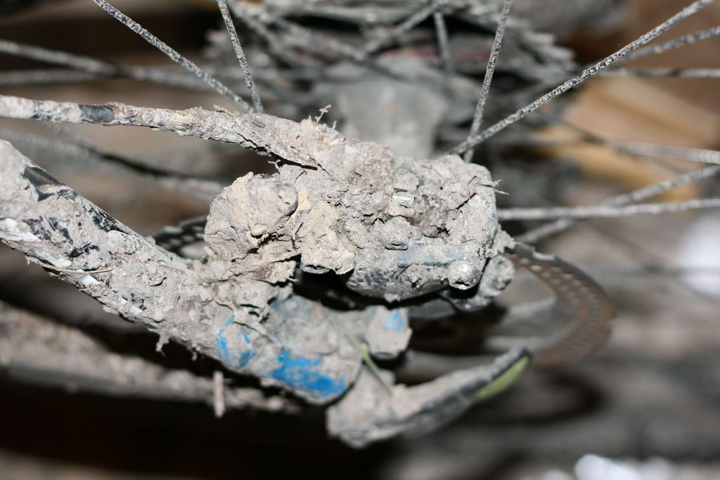

Вот в таком состоянии калипер после сегодняшнего возвращения с голосеево, забыл прикрыть скотчем и сверху закидало говнолином, в следующий раз исправлюсь:
tosha
Повідомлень:1632
З нами з:4.1.07 17:52
Skype:tosha125
Re: Защита тормозных колодок от грязи
Повідомлення tosha » 16.2.14 15:33
Зачем скотч? Засохший говнолин теперь как защита будет :ROFL:
