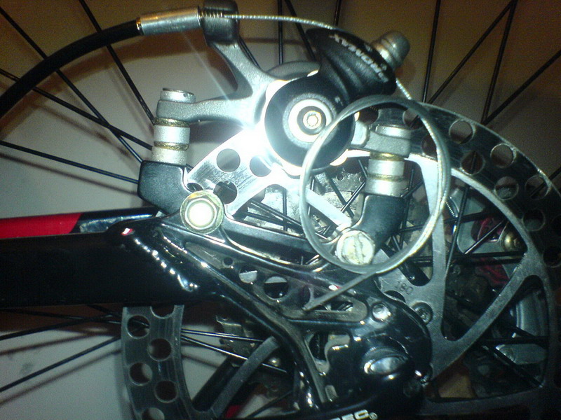

быть или не быть...? адаптер НоНейм покупался как 180й передний(испытать как передний возможности нет), но стал как 160й задний без проставок. при 180м роторе с одной машинкой понадобилось по одному комплекту вибрековских проставок(белая, желтая). со второй по 4е на винт(2е белых, 2е желтых). получилось настроить что бы не притерало, но выезжать пока сташно :? не рисковать и искать подходящий переходник?

180 передній це той же 160 задній. це один і той же перехідник.
той другий шо погано став ти скоріш всього догори ногами поставив )

здоров :) перехідник в усіх випадках один. змінювалась лише машинка і ротор. під 180 з машинкою на фото, треба було поставити по 4и кільця з вібрейків. от мене ця конструкція трохи лякає. чи не повідлітає при екстренному гальмуванні на швидкості з гори перед дорогущим мерсюком? :)

vovanski, ты не понял - передний адаптер на 180 = задний на 160 так что у тебя всё правильно стало. Другое дело что тебе нужно задний 180 (а это передний на 203). И шайбочки, по моему скромному мнению, не лучшее решение. Лучше поискать кусок металлической трубки, со стенками потолще. Ну или же нормальны адаптер купить.

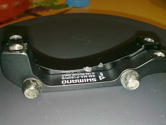

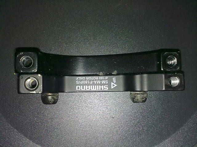

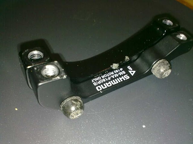

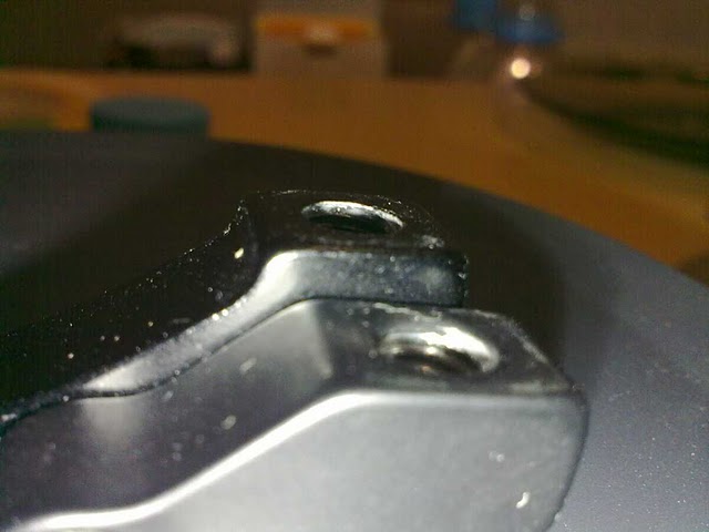

Было дело, как-то у меня возник вопрос - а одинаковы ли расстояния для болтиков и высоты от точки крепления калипера до "вилочного" на различных переходниках. И в общем-то погуглив и поспрошав народ, сошлись на том, что IS - это International Standard и не кохоз какой-то, посему одинаковое. Задавался я сим вопросом с той причины, что "скрещивал" ротора на пауке от Shimano с машинками Avid Elixir.
А вчера, исключительно от нефиг делать и из интересу, решил посмотреть таки что да как, и оказалось что таки они капитально разные :shock: Смотрим картинки...
Вот такая вот штука обнаружена. Пытаюсь понять зачем тогда эту хрень обозвали Standard :duma:

Повідомлення Модератор8 » 15.4.10 19:19
И какой смысл в таком сравнении?
Оба адаптера стандарту вполне соответствуют, т.к. стандарт определяет расстояние между крепежными отверстиям (калипера к адаптеру и самомго адаптера к проушинам рамы/вилки) и "высоту" на которой будет располагаться калипер относительно ротора определенного размера. Т.е. и с одним и с другим адаптером тормоз установится нормально, пусть даже и не в одном и том же секторе ротора.

С одним адаптером приходится неслабо помудохаться, чтобы каллипер стал в такое положение, когда диск не затирает и паук не цепляет ничего. А с другим вообще не получается, потому что он элементарно ниже.

Кстати, центрлоковские ротора на пауке - это как раз не IS-стандарт :) Так как IS дисковые втулки - это когда крепление соответствующего ротора на 6 болтах (не было тогда еще центролка). И с шимановским ротором бывает иногда некоторая несовместимость у неродных калиперов, что-то где-то может цеплять.

А вот еще информации: передний Hayes 160 и передний Avid 160 совпадают до миллиметра.

еще информация: авидовский передний IS 185 мм вместе с шайбами CPS совпадает с адаптером formula IS 180 перед/160 зад.
