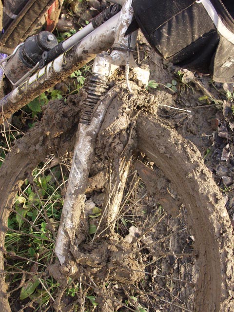

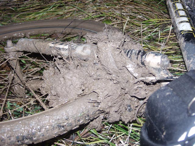

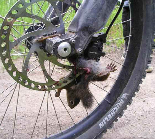

Focus
Повідомлень:940
З нами з:16.1.04 11:42
Звідки:Беличи
Повідомлення Focus » 5.3.05 14:00
Скажи Дискам - НЕТ!
Пару фоток где бы не помешали дисковые тормоза...
Для настоящих извращенцев :)
*1*
*2*Тут они выручили человека :)
*3*
*4*
urbik
Повідомлень:2458
З нами з:3.11.03 12:37
Звідки:Киев, Новобеличи
Повідомлення urbik » 5.3.05 15:35
глядя на фотки (сам был в такой ситуёвине, только у меня в придачу к соломе еще был гравий, а глина еще засыхать стала ...) придумал как ехать в такой багнюке - надо расстегнуть вибряки - все равно багнюка и разогнаться не дает и тормозит когда не крутишь, а зазор между ободом и колодками реально будет больше.
