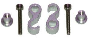

Помогут такие вот штуки:
В веломагазах они обычно есть в продаже.

Вопрос по накладкам - где их взять??? Реально в веломагазинах их нет!
Ну я их время от времени вижу в некоторых магазах, позвони поспрашивай - может повезет, другой вариант - поспрашивать еще у механиков.
И еще - не пойму принципа работы вышеуказанных металлических креплений - куда их привинчивать?
Эти крепления привинчивают в стоперы на раме для стандартных рубашек - чтобы их не распиливать под диаметр гидролинии.

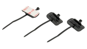

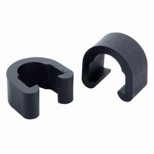

Крепление первого типа - вот такие защелки:

Зажим первого типа называется C-Clip Cable Housing Hose Guide.
Кстати, а они универсальны? В смысле, внешние диаметры гидролинии, рубашки тросика переключения и тормозной рубашки одинаковы?
