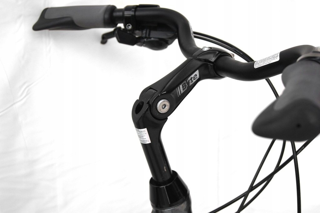

Здравствуйте!
Понравился руль на 31.8мм.
Хочу поменять его на свой, прежний Byte Aluminium TKK.
Но не знаю каким образом это осуществить, так как у меня стоит регулируемый вынос "Byte" c рулевой колонкой полуинтегрированной с резьбой 1 дюйм 1/8.
Что именно, из компонентов надо заменить, что бы поставить новый руль?
Который под какой диаметр руля? Из этого надо и исходить, так как именно вынос "соединяется" с рулем - т.е., в случае чего надо менять именно вынос. Ну или пересматривать хотелки насчет руля - возможно, искать подобный понравившемуся, но под свой вынос.
Винос керма під 31,8 придбати

Винос придбати не проблема.
Мій керований винос знімається разом з нижнім стержнем, що входить у рульову колонку?
Чи його міняти не треба?
Диаметр нижнього стержня, що входить у колонку, 22.5мм.
Диаметр керма не міряв, але здається 25мм з копійками.

В том-то и дело, что надо менять руль и вынос тоже.
Надо ли менять ещё и тот штырь (не знаю как называется), что входит в рулевую колонку?
Знакомый посоветовал купить:
1) Адаптер выноса с 1'' на 1-1/8 (граната).
2) Вынос на 1 1/8 под руль 31,8
3) Руль 31,8
Этот адаптер подойдет к моей полуинтегрированной рулевой колонке с резьбой 1 дюйм 1/8?
https://leaderonline.com.ua/adapter-vyn ... 18-granata
Это часть выноса в данном случае, так что да.
Да, тоже была мысль предложить такое, просто "деталей" в данном случае чуть больше будет, но так, пожалуй, будет правильнее. В свое время тоже пришел к такому варианту (правда, основным мотиватором замены у меня был не руль, а то, что старый вынос я порвал :) ).
По 2-му пункту только стоит определиться с нужной длиной и углом нового выноса.

То, что предложил знакомый, подойдет. Но лучше то, что предложил ВелоДім.

С одной стороны - да, с другой - граната позволяет навсегда отказаться от привязки остальных компонентов к устаревшей рулевой.

учитывая что предлагается регулируемый вынос который сам по себе скрипуч , шаток и жутко тяжёл ,то картинки перепутаны местами .
Виноси з регулюванням значно змінилися за останні 20 років :roll:
Так, ми попереджаємо клієнтів, що може почати скрипіти.
Але, як не дивно, всі щасливі і не скаржаться...навіть з вагою під 100 кг та максимально вертикальним положенням.. :o
Тим більше у автора теми зараз саме такий винос...
У меня тоже вынос такой, как у ТС, уже много лет. Не подскажете, в каком месте он должен скрипеть и шататься?
