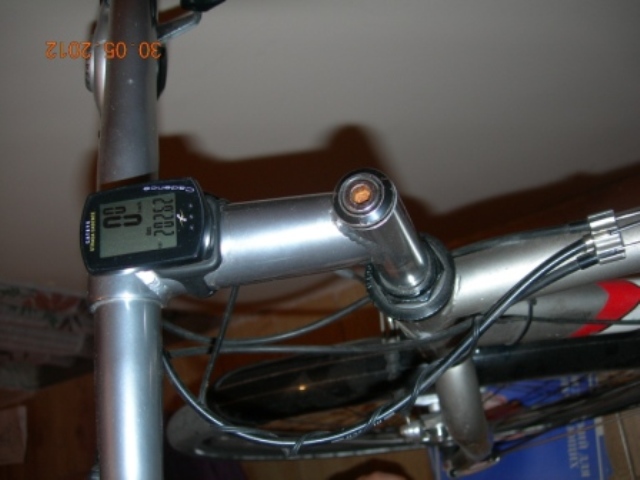

Добрый день,
У меня устаревшая модель велосипеда с дюймовой рулевой.
Вынос выглядит так (см внизу).
Вынос находится в максимально высоком положении, все равно при этом ниже седла. В результате у меня очень низкая посадка.
Хочу поднять как минимум до уровня седла (для пробы) и сделать короче.

Есть в продаже адаптеры 1" - 1-1\8" (в просторечьи "граната"), на него ставится вынос нужной длины и наклона. Я поборол проблему болгаркой и сваркой - просто вырезал сегмент из выноса, согнул-заварил-зашлифовал-покрасил (это так, временно и на скорую руку, 20-30 минут занимает:) )
