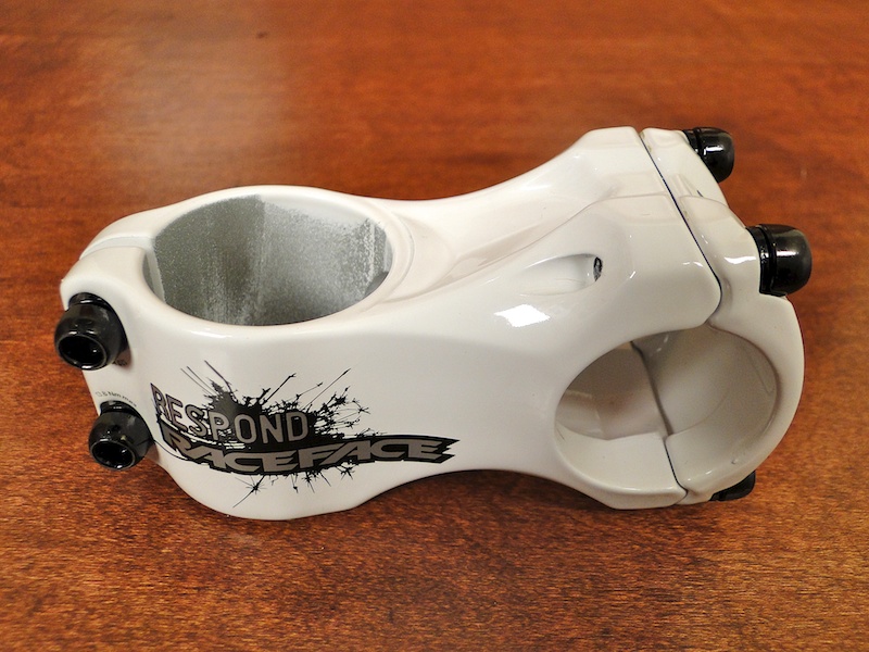

Max_NoMad
Повідомлень:2171
З нами з:18.12.07 19:35
Re: Замена выноса на Cannondale (1,5")
Повідомлення Max_NoMad » 4.3.12 20:59
Не,я о "нечестном" 1.5" ,под Фоксовский шток.
Ну АКА мне внешне очень уж не симпатичен,своей "зализаностью",хотелось бы чего-то полегче и похожего на Хоуп/Томсон...
А нету! Странная ситуация.Все же,конический шток-самое оно!
тебе сколько длина хоть нужна? а то из твоих причитаний непонятно :p
FSA Gravity Lite, он фрезерованный.
32 бакса на ЦРЦ, размер только 60 мм.
Controltech FX 1.5, есть 45 и 70 мм, там же.
ну и собссно Томсон 75 мм на бее, с цветными "кепками" тоже есть:
Syncros AM 1.5 60 мм
RaceFace Respond 1.5 60mm

Ну и чем же, пардон, эти варианты лучше/легче Труватив АКА? :duma: :)
http://www.sram.com/truvativ/products/truvativ-aka-stem
ну не нравится человеку, как АКА выглядит - бывает
