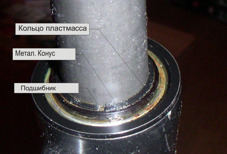

Хочу снять вилку, что бы отвезти ее на ТО.
Делаю это впервые, потому воспользовался советом
Застрял на попытке снять верхние подшипники рулевой.
Вот тут:
Не могу поддеть/стащить/отвинтить :duma: кольцо и конус.
Нужен ли для этого спец. инструмент? Не хочется применять грубую силу. Пытался поддеть плоской ответркой, но только попортил кольцо :( (на фотке видно).
Помогите, пожалуйста или ссылочку на мануал дайте. :molba:

Не совсем понял,что там за подшипник,и почему он "не слазит".
Нижний конус,обычно,нудно поддевается ножом+молоток,потом,когда образовалась щель,плоская отвертка+молоток.
На хороших вилках,есть выемка,которая позволяет,гораздо проще,этот конус сбить.
"Инструкция" забавная,но в принципе,правильная.

Avas, нужно поддеть компрессионное кольцо. Там есть паз (обозначено синим кружочком) для того, что бы кольцо можно было вынуть. Красным обозначен предполагаемый инструмент (мне удалось сделать это при помощи маникюрных ножниц :anti: ) . Желтым цветом показано направление действия силы.

Jogger, спасибо. :angel: Маникюрные ножницы реально рулят! :)

Тю, все гораздо проще - просто выбиваем рулевую трубу вниз и потом просто выдергиваем за вилку снизу.
Видимо не всегда это помогает. Я тоже поначалу пытался колотить киянкой по торцу трубы и без результата.
Поэтому и запостил тему.
