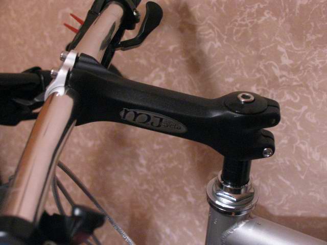

Согласен ,всё правильно -конструкция менее надёжная чем крепление выноса к рулю.На велосипеде жены я сделал именно так как советуют ,ей рама была коротковата,нужен был длинный вынос,сама хроммолибденовая рама лёгкая(для свой. класс.) и очень накатистая(моя алюминевая хуже).Купил переходник (легкий,алиминиевый) примерно 47 гривен и упросил,выцыганил длинющий вынос (продавался в компл. с лежалкой)за 85 гривен.
вот что получилось, а было почти так же как у pal
Чтобы меньше раскручивалась такая рулевая-делаем как при рег. педали:затяжку конуса немножко не докручиваем и этот "недокрут" компенсируем сильной затяжкой контргайки(происходит натяжка через резьбу).Угадать с первого раза недокрут-переряг почти всегда неудаётся,но оч. скоро всё выходит.Если ездить не экстремально и аккуратно,то можно!
