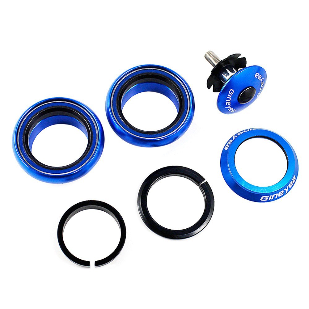

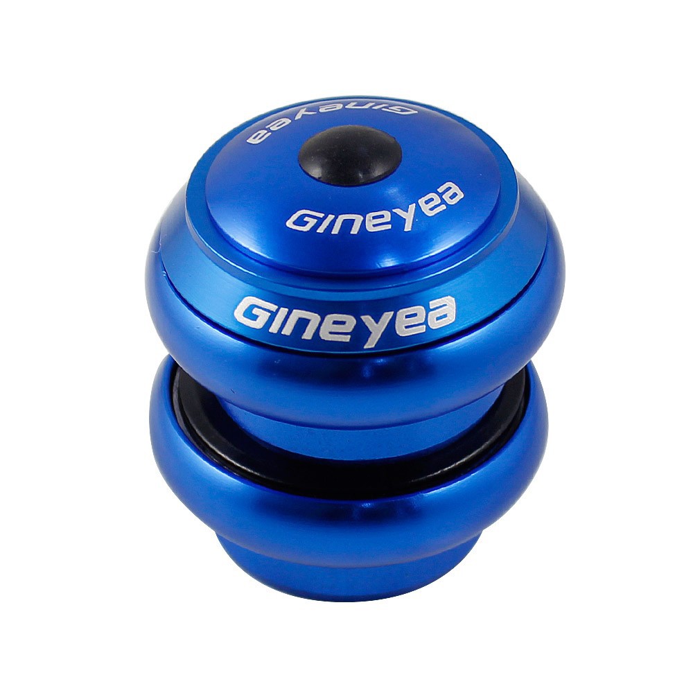

На алиэкспресс посмотри, там валом нормальных рулевых по 10-15 баксов. Например за вот такую хотят 11, найди 10 отличий. :)
ЗображенняЗображення
Если по сути выбора, то заметно более живучими будут рулевые с дополнительным пыльником на нижнем конусе. Все остальное различается дизайном и возможно качеством комплектных промов у солидных брендов.
