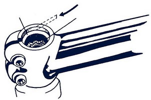

Смотри
зазор для якоря.jpg (27.16Кіб)Переглянуто 2466 разів
