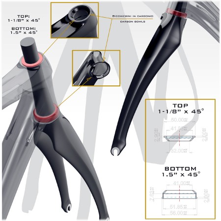

Не могу подобрать рулевую к стакану.Вилка конусная 1/1.8 на 1.5.
А вот диаметр посадочных мест под подшипники в самом рулевом стакане рамы какойто странный.Сверху 41,85,снизу 51,85.
Нашел две рулевые близкие к размеру.Но у одной из них внешний диаметр подшипников 41,8 и 51,2(возникает вопрос,не будут ли эти 51,2 маловаты для 51,85.По идее должно сидеть плотнее).А у второй рулевой размеры внешнего диаметра уже 42 и 52(тут уже другой вопрос-можно ли запихнуть эти подшипники в рулевой стакан у которого посадочные меньше,хоть и не намного).Более подходящих рулевых найти не могу.
Вот прикладываю еще чертеж рулевого стакана,с оффсайта.Добавлю,что посадочные места в рулевом стакане карбоновые.

Рама уже дома.Рулевой в раме нет вообще.Рама шоссейная.
Чтото не давало мне покоя в выбранных рулевых.И оказалось не зря.Ни та ни другая к раме не подходят.С вилкой сочетаются,а вот с рулевым стаканом както не очень.
Спасибо,что на сайте ФСА к каждой рулевой есть подробный чертеж.Чертеж как самой рулевой так и типа рулевого стакана.И изучив чертежи удалось найти именно то что нужно.
А поначалу я думал-главное 1/1.8 на 1.5,и углы 45.И все остальное уже не важно.

ФСА 42/48.Интегрированная.У этой рулевой внешний диаметр подшипников 41,8 и 51,8.Также высота нижнего подшипника расчитана на высоту 7.5.А у меня ровная площадка 7,6мм.У изначально выбранной рулевой нижний подшипник шел высотой под стакан с площадкой 9 мм.То есть внизу торчало бы лишнее.
Теперь буду более внимательным при выборе рулевой.

Спустя всего 2 месяца,нашлась таки рулевая именно от этой рамы.Размеры подшипников точь в точь как в ФСА 42/48.Может быть это она и есть.Просто на крышечках надпись и эмблемка Фондриест.
