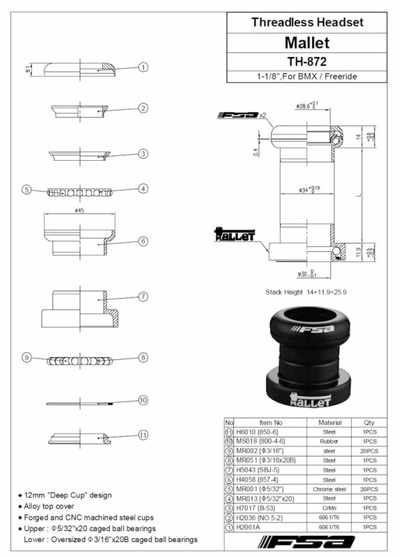

Купил рулевую вместе с рамой и приехала она уже в разобранном виде. Основное сложил, но не могу найти место трем пластиковым деталям.
Вот с прономерованными деталями проблема.
Колечки 1 и 2 похожи, но одно, относительно мягкое, как из резины, а другое жесткое из пластика.
Деталь 3 вродебы нижний пыльник, но не пойму какой стороной его вставить.

помойму тут недостача
а саме не вистачає або конусного кольца, що на шток вилки напресовується, або теж конуса, що сеператорні підшипники зверху притискає
не спец, краще ще толковіших людей вислухати :)

Да, верхний конус есть, нижний отсутствует.
И вилочный конус тоже остался на вилке... У меня такое впечатление что в этой модели рулевой это есть одна деталь :duma:

Нашел!!!
Мне лишних деталей насыпали - по этому и места им не найти было :lol: Вот:
Нижний конус на фото отсутствует т.к. он на вилке и в его назначении сомнений небыло.
