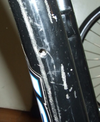

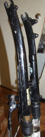

Есть вилка фирмы RockShox (см. фото)
Тип: пружинно-эластомерная
Внизу штанов болтов нет (плавный переход в дропауты)
Хочу ее разобрать, но не знаю как ... помогите, пожалуйста.

а что находится вверху штанов, мы должны телепатически угадать?

Похожа вроде на RS Ruby года этак 2000
http://my-sport.spb.ru/manual_1/2000%20 ... awings.pdf - на стр 38
Сначала вынимается пружина
а только потом длинным шестигранником откручиваюся болты в глубине ног
по сути в вилках такой конструкции это единственный способ разбора.

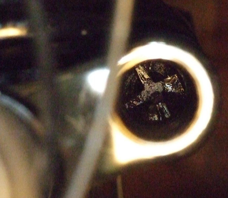

Ребятушку, у меня таже проблема. Обнаружил ржавчину в вилке, поэтому однозначно нужно разбирать. Крутил - вертел как мартышка очки а толку нет! На фото думаю все понятно. Тот болт о котором вы говорите - отсутствует в моей вилке, вместо него там какаято хре.ь крестообразной формы. Я ее крутил, довольно долго (крутил при помощи водопроводной пластиковой пол дюймовой трубы заточенной под эту крестовину). В общем уже и не знаю как это дело раскрутить. В месте где вроде заканчиваются амортизаторы с наружной стороны штанов имеется отверстие с резьбой а внутри какая-то белая как сломанная непонятная пластмаска - тыкал туда отверткой - тоже ничего. Плиз хэлп ми! Заранее благодарен.

И вот та самая внутренняя крестовина в которую упирается пружина

от того что ты ее разберешь и потом соберешь "это" работать не начнет
она одноразовая и не разборная
Грязь если вытрусить, может даже начать работать (в рамках своих возможностей, конечно). Проверено на стареньком Сантуре.
