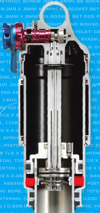

Если накачивается одна камера - то не значит что нет негативной
Часто негативной камерой называют пространство ниже поршня даже если туда ничего не качают. Пространство закрашенное красным на рисунке.
Стакдаун это когда травит давление за поршень. при этом давление в позитивке как бы заметно и не меняется.
Часто болеют фоксы.
Признаки - если спустить аморт то он полностью сожмется без внешней нагрузки.
Лечение - аккуратная разборка - потому как стреляет он при этом изрядно. Замена сальников на поршне и сборка.

Приведена фотка Фокса.
Какое отношение она имеет к Бару?
2 Автор: Спусти давление, и никакого бабаха не будет. Нет там никакого закрашенного красным места.
Стакан воздушной камеры откручивается руками, и закручивается ими же :) Все чистится, обезжиривается, намазываются пальчиками уплотнительные колечки, и всё, весь сервис твоего амморта :friends:
Думаю у бара после того как поршень таки пропусил под себя давление - там пространства будет достаточно.
А симптомы как раз и говорят о том что случилось именно это. Еще при этом после накачки аморт не распрямлякется на полный ход.
Оттуда давление не спустить - поэтому и будет хлопок.
Странно что ты никогда не встречал амортов которые трудно открутить руками.
У меня прошло где то 3 фокса и 2 маниту таких. С Барами правда дела не имел. Возможно там действительно невозможно чтоб при стакдауне аморт трудно откручивался.
Автору - проверить легко. Спусти давление полностью и открути аккуратно как на видео. Хлопок будет - занчит был стакдаун и было давление в "негативной" камере.
PS Вообще спор напоминает действительно лечение по фотографии. Я с Барами не имел дело. Может там и действительно невозможен стакдаун. Уж пусть всезнающий All меня просвятит. Но судя по мануалам не очень то там многое отличеается.
