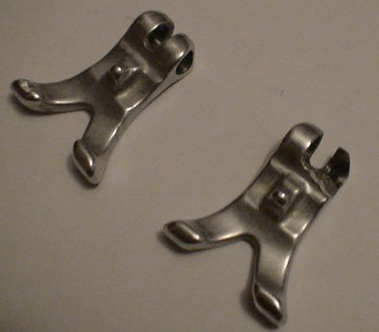

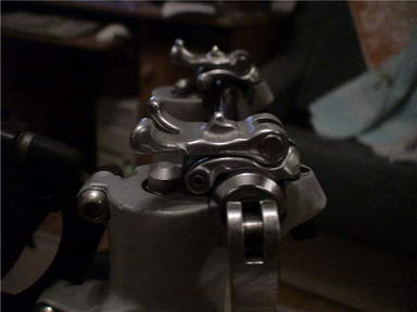

Вообщем так... Вилка у меня marzocchi z150 freeride sl. 2004 года. с дурацкими дропаутами.
состоят они из корпуса вилка (часть штанов) и двух пластинок. Пластинки зажимают 20 мм ось снизу. точнее одна закидывается на саму ось, а вторая её зажимает. Так вот, одна из этих пластинок сломалась (походу, камень отскочил, потому что при прыжках нагрузка на неё не идет, так как она снизу).
Кто знает, где такое можно достать, или знает слесаря, который мне такое выточит? Подскажите, плиз!!!

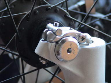

Временно или навсегда поменяй конструкцию на более простую - болтовую.
Сломанная твоя запчасть в месте оси (именно та часть которая была эксцентриком, и ухо, которое и было именно "осью") меняется на цилиндрический кусок железяки :) с диаметром, примерно, как твои старые сломанные уши-эксцентрики.
Если капельку проще - в твоем поломанном эксцентрике есть еще и оська, которую нужно поменять на побольше... до диаметра сломанного уха.
В ней сверлится отверстие и нарезается резьба под болт (также как и был раньше).
Болт - каленый шестигранник (магазин на куреневке или другие), под шляпку шайба.
Затягивание теперь будет болтом, а не болтом, а потом дотяжка эксцентриком.
Даже в домашних условиях на 10 мин работы.
все.

Вот что вышло со старыми деталями, тока без поломанной хрени:
