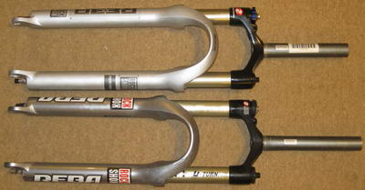

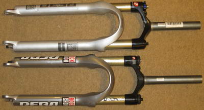

Поскольку в руках одновременно оказалось две вилки, грех было не сравнить.
Надеюсь данная информация кому-то будет полезна. Итак имеется:
Reba RACE 29er 80mm - сверху
Reba TEAM 85-115 u-turn 26" - снизу
26я реба с выставленным ходом 115 мм оказывается ростом в ровень с 29-ой.
При ходе в 85 мм соответственно вилка 26" становится на 30мм короче.

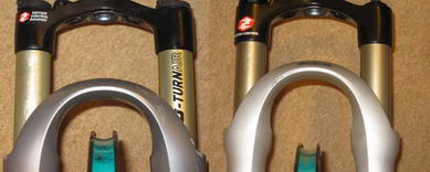

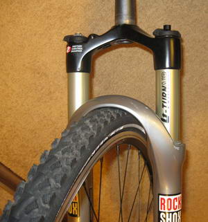

Устанавливаем колесо без покрышки, обод MACH CFX 28", наружная ширина обода-20 мм
Исходя из картинки, в 26-ю ребу максимум, что можно запихнуть - 700-35.
Эксперимент по установке 700-40 потерпел фиаско - не хватило буквально 1-2мм:-)

А в новой Ребе 29 крутилки отскока и вентиль негативной камеры утоплены в полость штанов.
Выходит,что старая 29 удлиннена штанами,а на новой отдалили дропауты.

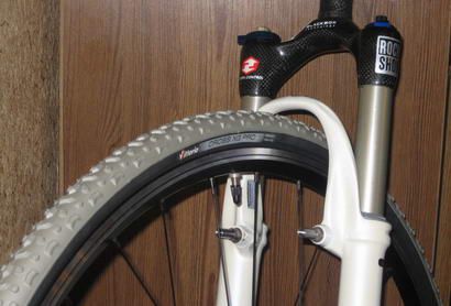

Покрышка 700*32 в сиде 26"

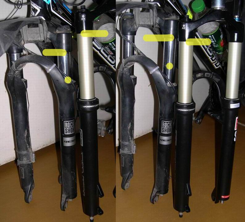

Повторю M i k-а, который в первом сообщении темы дал наглядное сравнение 26' и 29' вилок.
Выше писал про вариант вилки для гибридных геометрий - "вилка-франкинштейн" - начинка 26' вилки с штанами от 29'. Себе собрал: "начинка" Торы 26 (с U-Turn для вариаций 80-120мм) и штаны Ребы 29 . Итог в чем прелесть U-Turn-а в наглядном виде :
Обмен штанами между вилками 26 и 29 :).
... И эффект U-Turn-а у "франкинштейна". На одном кадре минимум хода, на другом - максимум. Для сравнения рядом поставил Ребу 29' под ход 80мм.
Там только на "начинке" Ребы 29 на ход 80мм сидят "короткие штаники" от Торы 26.... так что смотреть надо на короны (!!!!), а не на штаны
Что хотелось показать, при минимуме хода сохраняется "гибридная" геометрия. Подняв ход до максимума с помощью U-Turn "вилка-франкинштейн" сравнима с вилкой для 29', при этом нет никаких ограничений по установке найнерской резины... пусть и только спереди - в штаны под 29' все помещается. ;-)
