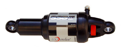

вот задумался, что-бы выбрать?
вот это
DT Swiss SSD 225 Air Shock
Very light at 219g (165mm version) Low pressure air chamber with automatic TVE spring setup Elastomer acts as a negative spring Ball joints Adjustable oil dampening

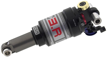

Rock Shox MC 3.R 2007
• Motion Control Damping
• Large air volume results in lower pressures, less stiction, and a more linear spring curve
• Elastomer negative spring for ease in set up
• 10mm aluminum damper shaft
• 25mm aluminum damper body
• Top and bottom cable pull orientation available
• 12mm mount hardware
может есть счастливые обладатели? поделитесь впечатлениями...

SSD 225 - это младший амор в линейке ДТ прошлых лет, из настроек там только давление в основной камере и регулировка отскока
MC 3.R - топовый амор в линейке РШ 2007 года - с демпфером Motion Control, с настраиваемым локаутом и отскоком; кроме того этот амор с выносным управлением локаута на руль (правда он будет тяжелее ДТ грамм на 40..45 без учета поплока).
РШ все-таки правильнее сравнивать с платформенными аморами других производителей, а из этих двух я бы склонялся к РШ.

Юзаю сейчас RS Pearl 3.3 По начинке очень похож на MC 3.R. Откатал на нём год. Что могу сказать: работает отлично, за год подкачивал всего один! раз. С выключеным моушин контролом неровности отрабатывает хорошо. С включеным - вел превращается в табуретку, но с помощью золотистой крутилки можно добится компромиса - и не сильно качается, но и отрабатывает небольшие ямки. В залоченом положении аморт блокируется намертво. И ещё: в демфере масло залито нормальное и даже при очень низких температурах аморт не тупит при выключеном моушин контроле. А вот с включеным аморт начинает немного тупить. Вообщем, амортом я доволен.
