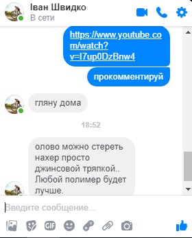

Есть вот такое мнение:

Мне тут рассказали историю, как такое лечили цианакрилатом, сиречь суперклеем. Вроде как успешно, аморт уже побегал с тех пор.
