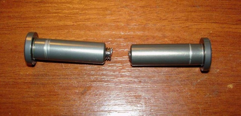

Ну, продолжение темы :) Кароче, башинги которые я заказал, по диаметру чуток больше чем нужно, видимо, арио разных годов имеют разный диаметр башинга (или меня кинули на ебее). Но суть не в этом, для временной компенсации люфта просто подложил в нужное место кусочек тонкого металла и скрутил назад.
Ну и пока скручивал назад, сломал вот такую штуку (см. вложение) :(
Она стягивает две половинки коромысла в том месте, где они (половинки) через подшипники опираются на подседельную трубу рамы
Представляет из себя две одинаковые эээ штуки из алюминия, в одной из которых был выступающий винт а во второй резьба. Теперь в каждой по винту...
Разовьём тему: чо дальше делать :)))) велосипед выбрасывать жалко. Собственно,
1. Точить эти штуки заново.
2. Как-то вывертеть остатки винта из обеих половинок и заменить только резьбовую часть (но сидит зараза очень плотно, а ухватиться не за что практически)
3. Купить где-то готовые (ебей молчит по запросу модели велика, и не удивительно, ему лет 10)
4. Может у кого-то валяются подходящие/или кто знает где купить такую деталь. Тешу себя надеждой что они не строжайше уникальны для одного единственного подвеса в мире.
Алюминиевая деталь такова: диаметр тела 10.5 мм, шляпки около 15 мм (в шляпе углубление под шестигранник 6) длина от шляпки до торца 32 мм (полная 35 мм без винта), резьба внутри М6.

И снова великий инжынер Гаврик выходит победителем стихии (интересно надолго ли)! Нагрев строительным феном, мне удалось вывинтить из левой (на рисунке сверху) половины вклееный туда герметиком винт, а из правой удалось его выкрутить благодаря тому, что резьба была и так довольно свободной, просто пропилив дремелем паз под отвёртку в торце сломаного винтика. Теперь у меня есть два относительно целых и рабочих алюминиевых пальца, так что, в общем-то, я просто туда вкручу новый кусок шпильки и на этом тему про сломанную ось можно считать закрытой. Ура мне, спасибо всем кто затаив дыхание сочувствовал.

Можно вкрутить кусок шпильки, можно доработать конструкцию - просверлить насквозь обе половинки и стягивать болтом с гайкой снаружи. Профиты - болт легко заменить, если он лопнул, или слизались грани. Башинги можно выточить капролоновые по месту. Или см ЛС по поводу обычных.

Да, насчёт сквозного болта я тоже подумывал, но пока верну как было, с куском шпильки. Я просто сделал глупость, увидел что шестигранник аж на 6, да и попытался затянуть сообразно размеру ключа, а болтики-то М6 по существу имеют головки под шестигранник 4 неспроста, а чтобы их дятлы вроде меня не затягивали до хруста... Теперь просто на фиксатор резьбы крутить буду, а не на сильную затяжку.
