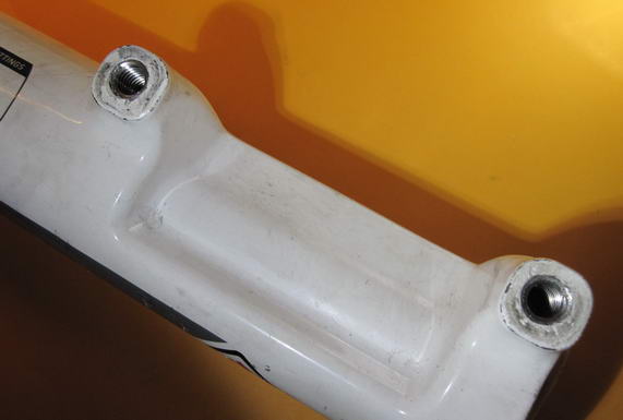

Доброго дня, после 4-х летнего использования вилки и постоянного подстраивания тормозов, сорвалась резьба в одном из двух креплений калипера, крепление РМ. Понятно что надо теперь отверстие рассверливать, вкручивать резьбовую втулку...Вопрос где это можно сделать - контакты токарей, слесарей... и из какого материала ее лучше делать?

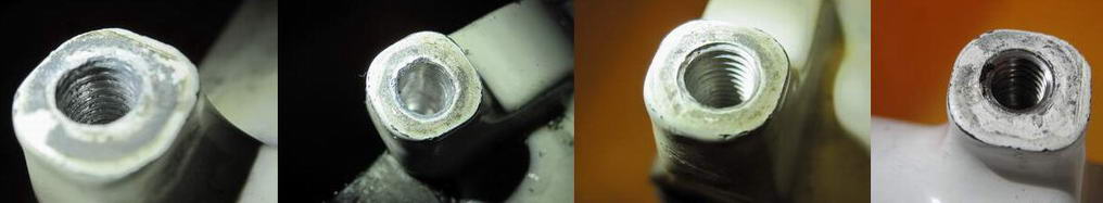

С позволения Тоши - микрофотоотчет :)
Убитая резьба - рассверливание отверстия - нарезание ремонтной резьбы - установка на фиксатор вставки:
Итого:
