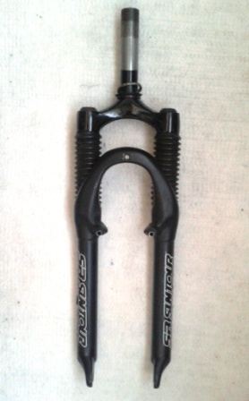

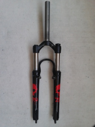

Где можно нарезать резьбу на штоке вилки?

на картинке вилку, которую хочу поставить, а Бергамонт - beluga

быстрый забег в гугль показал лишь стандартные выносы: http://www.onbikex.de/Fahrrad/ATBCross- ... 18356.html
Или у вас очень старый бергамонтик ?
можно фото выноса/рулевой? так будет проще.
( опять же , не ради пофлудить: есть подозрение что все должно быть проще и по другому. )

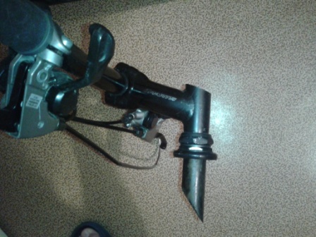

вот как оно выглядит

мне одному показалось, что у него рама дюймовая ?

По ходу, действительно, будет быстрее поменять вынос и рулевую, чем найти человека с инструментом-оборудованием для нарезки резьбы на штоке новой вилки. Да и хватит ли "тела" на штоке - вопрос...
1-1/8 резьбовая рулевая существует. Но замер диаметра штока штангель-циркулем не помешает

Диаметр штока мерял - одинаковый, а вот длина требует резать шток на 10см, нужно купить вынос с кольцами и не паритсься

По-моему она только такая и существует! У меня на двух немецких великах именно такая вилка (резьбовая 28.6мм), и вынос, как у ТС. Раньше был Comanche Prairie и там все так же было.
И вот при желании поменять вилку я столкнулся с аналогичной проблемой - нужно нарезать резьбу на штоке. По другому никак - шток ровно той длины, что и на резьбовой вилке, из рамы торчит на полтора см - только под гайку, вынос тулить некуда. Вилку купил б/у с уже обрезанным штоком. Кроме того возможна еще проблема с впихиванием невпихуемого: внутренний диаметр штока 24.6мм а диаметр выноса, который туда нужно впихнуть 25.4мм... Т.е. нужно кроме нарезания резьбы с внешней стороны штока слегка проточить его изнутри, т.к. толщина стенок штока не 1.5, а 2мм. Все эти фокусы можно произвести на токарном станке, но как вставить в патрон вилку?

Диаметр штока меняемой вилки, такой же как и стояла.По этому не вижу проблемы купить вынос, возможно сразу с рулем, обрезать кусок штока и все установить)
