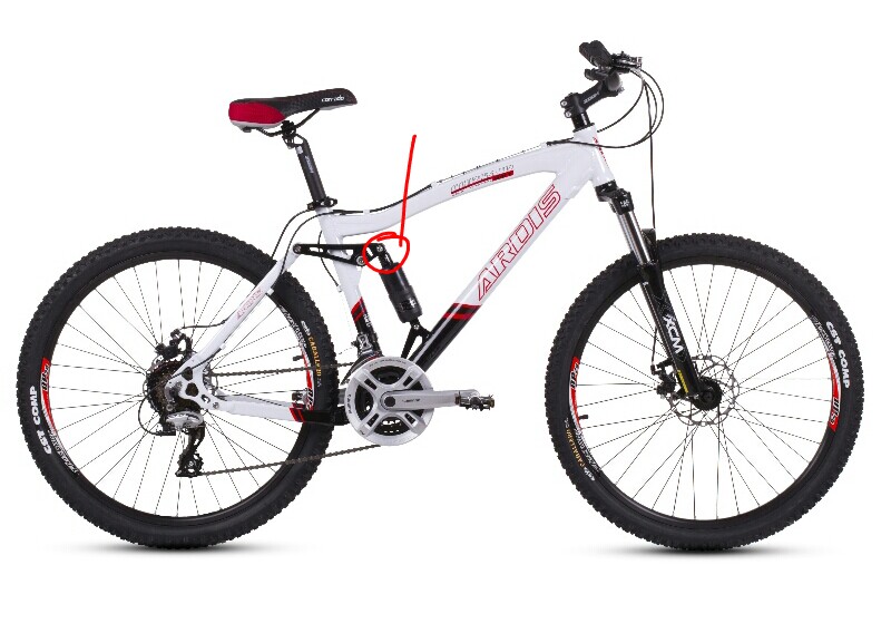

Всем привет!У меня новый и первый двухподвесный велик.И напервой проездке у меня создалось впечатление,что рама сильно проседает,мне бы хотелось чтобы он меньше пружинил.И в связи с этим появилась куча вопросов и один из них:как конкретно этот амортизатор регулировать?Что конкретно подкручивать и где?Для регулировки его нужно снимать или настраивать непосредственно на раме?Ребята,это мой первый двухподвес,я раньше этих деталей даже в глаза не видел.Не судите строго и пожалуйста помогите..
ВелоДім
SiteAdmin
Повідомлень:3969
З нами з:18.9.09 19:25
Re: амортизаторы Winner Panther
Повідомлення ВелоДім » 31.7.14 15:03
Ребята,это мой первый двухподвес,я раньше этих деталей даже в глаза не видел. ..
Вы возможно не поверите
Но большинство читателей тоже в глаза не видели
Так что для начала фото амморта или модель .. .
geraperez
Повідомлень:16
З нами з:31.7.14 12:59
Повідомлення geraperez » 31.7.14 16:33
Название другое,а сам амортизатор такой же точно(пружинный).
И ещё (фото)где обозначено кружком в соединении где крепятся болтом есть люфт.Я думаю что это не есть хорошо...

RealIce
Повідомлень:2358
З нами з:3.4.08 11:53
Skype:realicegsm
Повідомлення RealIce » 1.8.14 23:35
В этом аморте пружина закрыта кожухом. Жесткость аморта регулируется предсжатием пружины.
Если я правильно понял по фото - то с той стороны где вы отметили красным крутить корпус.
По часовой стрелку- жестче
против - мягче.
Снимать для этого не надо.
Хотя уровень компонентов не высок. По возможности люфт стоит устранить.
Возможно болт плохозятянут.
Но если нет - то проблема в бушинге - то во что на аморте вставлен болт.
Тут по фото не разобрать. Если действительно люфт в нем - то тут возможно искать токоря чтоб выточить такой бушинг.
geraperez
Повідомлень:16
Повідомлення geraperez » 2.8.14 10:10
Спасибо!Удалось сжать пружину и стало жеще.Ущел люфт в верхнем бушинге,но не полностью.Для того чтобы затянуть пружину пришлось снять амортизатор,и крутить прот часовой стрелки саму чашку и хрень с отверстиями которая упирается в раму. По первому осмотру мне кажется что болтается болт в бушинге...Ну как,не сам болт,а то во что он вкручиваеться.Или болт не достаточно широк или бушинг великоват..Затянут до упора.Дальше некуда,как не крути.До рамы не достает.А в нижнем креплении наоборот стерло краску и гнет рамку...То есть маловат сам болт по длине...
