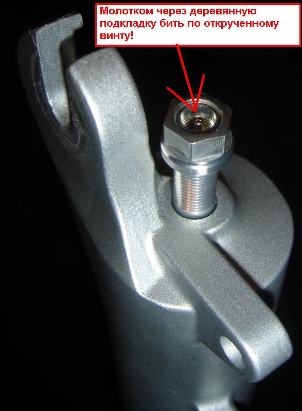

Вилка новая, решил до установки на вел сменить масло в штанах, т.к. многие люди писали о заводском недоливе, да и сам заметил странность, когда накачал вилку и просто попробовал понажимать об пол - первый раз ощущается усилие страгивания, 2й и дальше - нормально. Если вилку оставить на несколько дней - повторяется то же самое. Если потрогать ноги сверху - масло вроде есть (визуально тоже чуть заметно).
Ну, думаю, сменить масло в штанах плевое дело, куча мануалов, на них все просто. Купил бутылку вилочного ЛиквиМоил, пришел домой и... обнаружил, что сраные инженеры срама таки придумали кучу сложностей...
Теперь добраться до крутилок не так легко, они защищены "чехлом".
+ судя по всем крутилка отскока снимаеться отнюдь не тривиально, да и операцию "несколько раз легонько ударить резиновым молоточком" придется отменить из-за невозможности выполнения))) Наверняка теперь нужен "специальный инструмент за 100500 грн"
Мануалов по перебору таких конструкций не нашел, платить 100 грн за сьем ноги неохота (в прайсе отдельно замены масла в ногах нет), кто сталкивался/перебирал такие вилки? Актуальных гайдов или видео нагуглить не смог...
Можно конечно плюнуть и катать сезон так, надеясь что на заводе всего залили сколько нада, но проблема никуда не денеться - в конце сезона всеравно перебирать...
фото:
фото вилки из типичного мануала

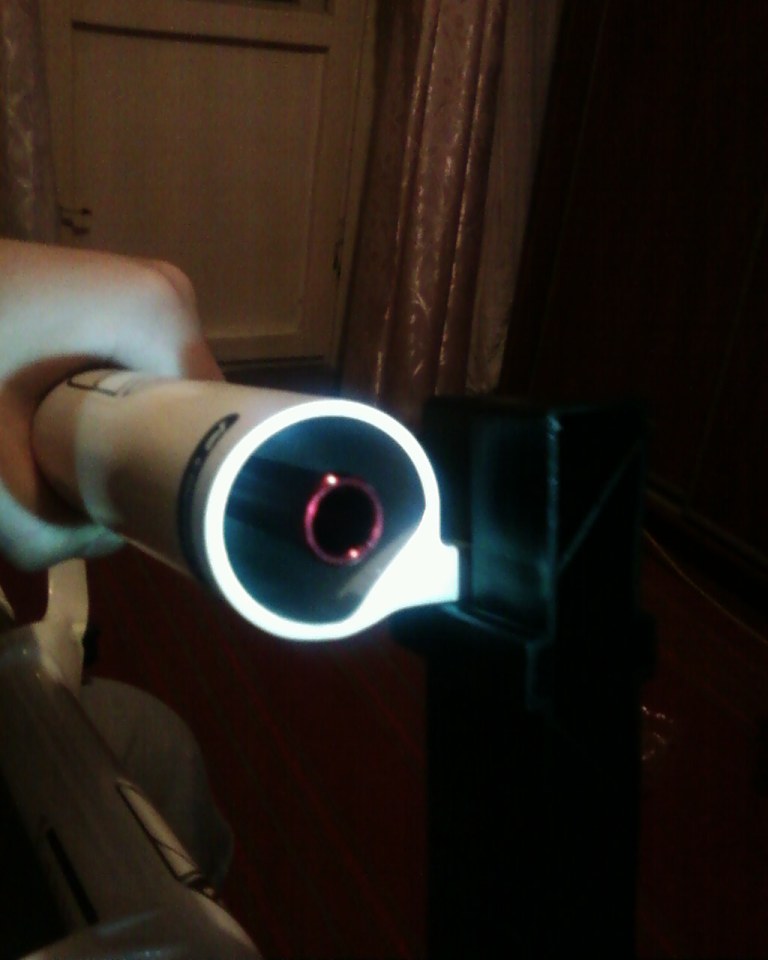

реальная ситуация - если снять крутилку отскока (если - ключевое слово:) ) то как бить по винту далеко снизу всеравно не понятно.

красная крутилка должна сниматься так же как у вилок предыдущих годов -- потянуть, пошатать..
под ней болт под 6ти-гранник, который выкрутить не до конца, оставив в резьбе полтора оборота..
далее потребуется какой-то чурочка подходящего размера, которого упереть в болт и стучать киянкой
но вообще, если нужно сменить масло в штанах, то потребуется масла совсем немного, по 15мл на каждую штанину обычного моторного, типа 15W40, а вилочное, по всей вероятности Liqui Moly 5W ?, лить в правую ногу..

крутилка теперь длинная, сантиметров 10 примерно, и все бы хорошо - но тут не обойтись без спецключа (был у меня такой, но его давно не стало), т.к. до гайки достать не просто... Да и залить масло (на глаз) теперь отнюдь не так просто, длины шприца может не хватить...
осталась еще одна непонятка: в мануале для вилок 11го года сказано лить по 5 мл масла в штаны, народ на форуме рекомендует лить по 15, как было раньше... Но мне чето кажеться, что в штанине теперь несколько меньше места за счет открытости этого углубления, и терзает основной вопрос - 5 или 15мл?)
оооочень хотелось бы услышать человека, имеющего опыт переборки именно таких моделей...

перебрал/смазал
как и ожидалось, поролоновые колечки сухие (на одном было пятнышко масла), масла в штанах - меньше чайной ложки. В воздушку и демпфер не лез. Вынул ноги, зафигачил по 10 мл (компромисс между 15 по старым мануалам и 5 по новым:) ), собрал - ходит заметно легче.
Старые мануалы по переборке - устарели, крутилки у реб с 11 года спрятаны как у сида (почти), потому для переборки понадобиться еще и трубный ключ на 10ку
