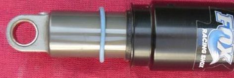

Добрый день, интересуют бушинги в ухо аморта Float R, есть ли такое на продажу?
Крепить амортизатор к раме? Нет, такого нет в наличии. На форуме пробегали контакты токаря с прямыми руками.
не совсем крепить, вот такой вид:
токари токарями, нужно идеально знать размер, а их как-то много вариаций ;)

Тогда точно нет.

отдаешь аморт токарю и специально для аморта и сделает башинг

я возмущен, неужели сервисом своих подвесов занимаются так мало людей (

я тоже сам обслуживаю, но точить башинги - этот вариант мне не нравится

не чинить:) а сделать новые:)

А может в этом и проблема, что сам обслуживаешь ?
Сколько не езжу и не обслуживаю - башинги менять не нужно было :) на них нет убивающих метал нагрузок...
Повредил во время обслуживания ?
В любом случае, даже по облегченным - выточить не составляет проблем.

у меня башинг нормальный))) проблема была в выработке подшипника скольжения со временем, и начался люфт, выточил новую деталь, подогнал в плотную и вуалля!
Я не знаю способа повредить башинг при обслуживании подвески, разве что молотком и зубилом выбивать о_О.
Есть трение - появляется выработка, есть выработка - появляется люфт. Физику никто не отменял, так что башинг - это расходник.
Может и сальники менять не нужно? (мне однажды в одном веломагазе сказали что они практически вечны [facepalm]).
Смысл в том, что для меня предпочтительней иметь возможность покупать расходники в магазине, а не искать пряморукого токаря, но видимо выбирать не приходится.
еще можно один раз заказать игольчатый подшипник enduro (или пару, смотря по величине угла поворота оси в каждом ухе аморта при работе подвески), установить его и забыть о необходимости регулярно менять башинги.

только можно ли в Украине их купить а то я только за бугром видел
на украину подобные вещи завозить экономически невыгодно в условиях отсутствия достаточного спроса. а достаточного спроса на такую деталь у нас не будет, а даже если привезут, то не факт, что цена останется приемлемой.
а в чем проблема купить за бугром? карточка, пейпел -- через две недели забрал на почте. продается прямо с сайта производителя. заодно, кстати, чтобы не платить два раза за доставку, там же можно заказать сальники enduro на любую вилку (это к вопросу о невозможности найти сальники на фокс).
