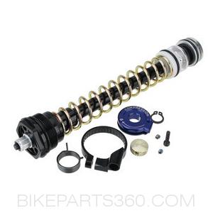

TurnKey в стандартном комплекте:
TurnKey

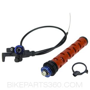

Motion Control, с пластиковой "пружиной-корпусом":
Motion Control с пластиковой "пружиной корпусом"
Motion Control.jpg (9.53Кіб)Переглянуто 22059 разів

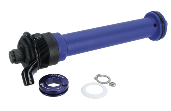

У SID-ов пружина "классическая":
Motion Control, у SID-ов, с "обычной" пружиной и потому видна начинка
Motion Control_2.jpg (11.05Кіб)Переглянуто 22059 разів

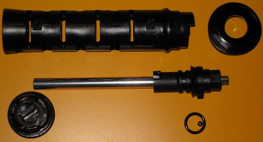

Если попытаться найти фото, того что внутри, то увидим такое
Йопт, это фото не того что внутри, это фото другого варианта исполнения демпфера Motion Control (у SID-ов), в котором вместо пластиковой красной пружины стоит витая металлическая.
Если уж действительно попытаться найти фото что там внутри, то получится что-то вроде такого:
