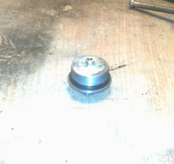

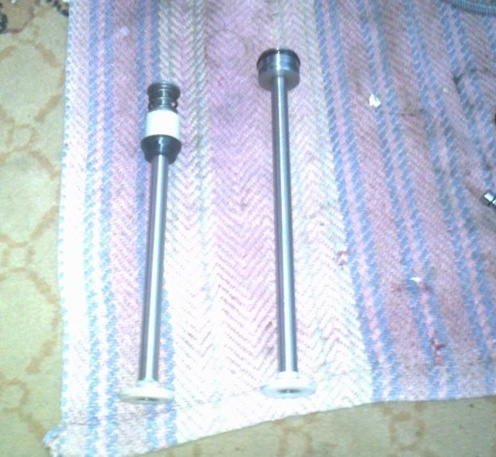

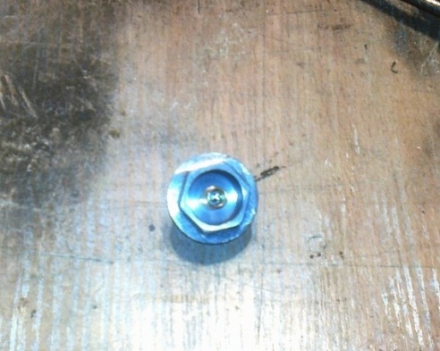

Итак вилка завершена, ну кроме покраски. Вот пару фото потрохов:
выточенная пробка с машинным нипелем
слева шток ограничителя и отбойника, справа поршень со штоком
та же пробка с впаяным нипелем с обратной стороны

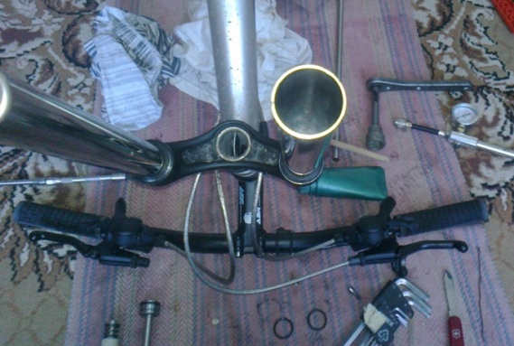

Повідомлення saloed » 1.10.11 18:36
Сейчас в камере залито 75 кубиков масла, сжать не смог. С 15-00 давление не упало. Фото в сборе сделаю после того как пробку покрашу, а то не красиво как-то. А вообще работа вилки, пока дома, мне понравилась. Завтра поеду в гараж за краской - вот тогда дам ей под хвост :grin: .
нога которая используется как цилиндр
saloed
