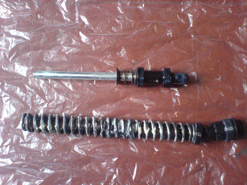

Повідомлення vovanski » 14.12.09 11:53
спс. но кажись по простому не получится :duma: вот кишки из левой ноги
л. нога.jpg (180.92Кіб)Переглянуто 5554 разів
отрезать ничего нельзя :eek:

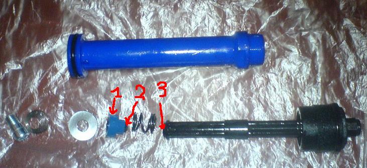

Повідомлення vovanski » 15.12.09 07:43
решил собрать немного в другом порядке и вот...
л. нога2.JPG (96.21Кіб)Переглянуто 5535 разів
в порядке сборки
первым пошел шток(1). потом пружина(2). на нее маленькая пружина(3). расстояние от сальника до короны выросло со 100мм до 125мм(типа ура! то что и было нада), но теперь Х при отскоке бьет по внутреннему торцу ноги(а может и шток в правой ноге :duma: хотя он порядочно длинней :? ) , что не давала ему делать пружина 3. как бы амортизировать этот ефект? ПАРАЛОН??? :dash2:
П.С. все таки бьет шток левой ноги с пружиной(Х)
ursa
Повідомлень:71
З нами з:21.8.07 07:17
Звідки:Lutsk
Re: Проблема с вилкой RockShox
Повідомлення ursa » 15.12.09 14:33
Поролон убъётся после третьего удара :)
Может, резинку, такую, как в Dart-ах стоят на штоках?
А пружина 3 куда наделась? Или она просто запресована в ногу?
