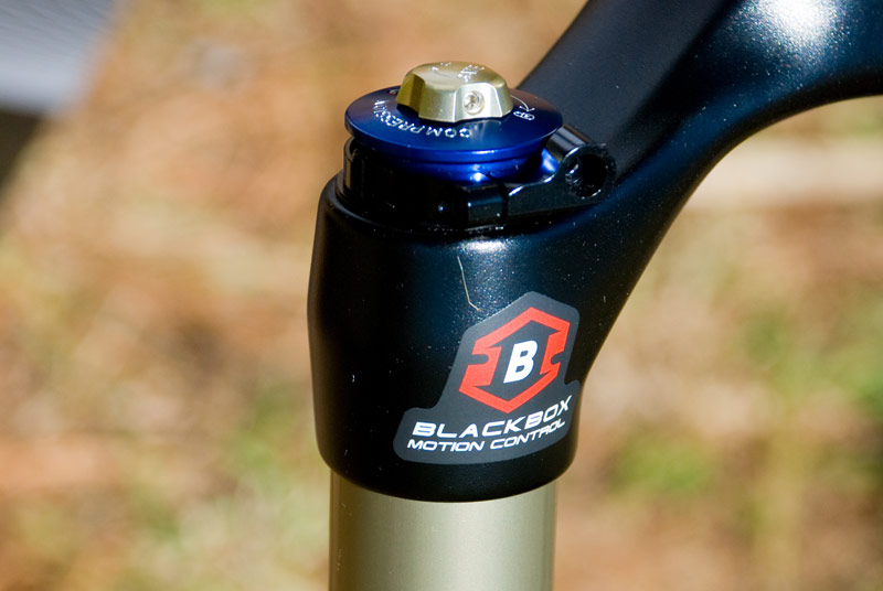

Вообщем взял себе Revelatiom U-Turn. Вроде со всем разобрался, вот только не пойму с регулировкой floodgate. Вот та верхняя крутилка Gate золотистого цвета (на фото) должна свободно крутиться? У меня она почему-то вообще не крутиться ни в какую сторону. Заранее спасибо за помощь.
kyxap
Повідомлень:876
З нами з:5.11.08 18:16
Skype:kyxappp
Звідки:Киев\Троещина
Re: Вопросы по настройке RS Reba/Revelation
Повідомлення kyxap » 23.11.09 10:53
как бы да крутится она легко, наверно так как крутилка в механических часах) но у тебя какая-то другая форма этой крутилки...
Серьезная распродажа моего барахлишка, от XC до FR:
http://www.velokiev.com/forum/viewtopic.php?f=100&t=106773
System32
Повідомлень:175
З нами з:7.8.08 22:00
Звідки:Киев, Оболонь
Повідомлення System32 » 23.11.09 11:15
Бывает, что на заводе перетягивают (в моей флудгейт был полностью закручен). Снимал крутилику (нужно быть внимательным, чтоб не сорвать гнездо под шестигранник) аккуратно через тряпку плоскогубцами откручивал регулятор.
gorbenkopavel
X X X
Повідомлень:32
З нами з:22.11.09 19:24
Звідки:Донецк
Повідомлення gorbenkopavel » 23.11.09 11:27
Как я понял, есть внутренняя регулировка, а есть внешняя, и там формы этих крышечек отличаются. Вот у меня внешняя, т.е. должно крутится ручками, но почему-то не крутиться(. Вилка новая
Это вариант, возможно действительно перетянули, только в какую сторону крутить? Боюсь сорвать там что-нибудь( Как при езде понять на максимум или на минимум настроен floodgate? Извините за нубские вопросы, просто до этого только на RST Gila ездил.
System32
Повідомлень:175
Повідомлення System32 » 23.11.09 12:01
Если блокировка работает нормально - значит гейт закручен в макс "+", соотв крутить надо в противоположную сторону.
