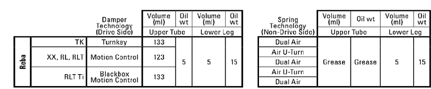

Народ, а кто поделиться маслом 5w и 15w (не безвозмездно конечно) для REBA RL DUAL AIR, и там еще какая то смазка консистентная между камерами есть, какую можно использовать так шоб у нас можно было купить.
