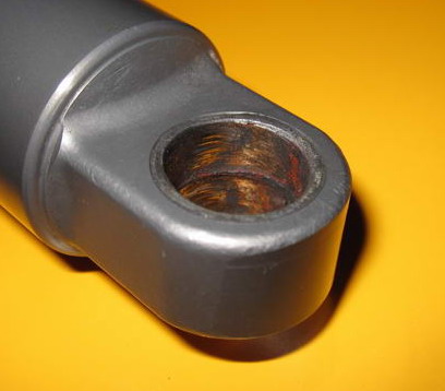

Что то уже занесло нас в левую степь...зачем вообще считать эти импульсы?
В моем аморте усилие страгивания не нулевое. Давление которое нужно держать сальникам очень большое, соответственно коеффициенты сил трения в сальниках существенные.
Потому тот факт, что аморт "амортизирует" ((с) shapirus) ситуацию не спасает, нагрузка в любом случае имеет ударный характер... с люфтом или без него.
"Разгонный" зазор в 0.1...0.3 мм не играет существенной роли в силе удара. Более того, при дропе - и райдер и подвешеное колесо байка нахдятся в свободном падении и поэтому шансы максимально равные в том что зазор будет выбран полностью или же максимально открыт. Эту "составляющую" силы удара можно пересчитать как добавочную высоту дропа - размер зазора нужно умножить на передаточный коэффициент линка подвеса (у меня он ревен 3-ем). После этого можем считать, что зазора у нас нет. Что получаем - разницу в силе удара при дропе в 1000 мм и 1001 мм (дааа, как видим ситуция изменилась очень существенно :grin:).
На мелких же неровностях зазор играет большую роль, но теоретически линк должен разогнуться на величину сэга (перед тем как зазор начнет открываться). Скажем при сэге в 20% от хода подвеса получим абсолютное значение в 20 мм в случае 100 мм хода. Т.е. при углублении в дорге больше 20 мм зазор вступит в игру, а при ямах глубже 120 мм - его влияние на характеристику удара по аморту уже будет ниже 1%.
Как уже сказали - проблема люфта не в "ударности" нагрузки на шток, а во всасывании пыли зазором (он, когда открываться, работает как обычный насос ).
А если вспомнить о чем изначально зашел спор, то мои выводы следующие:
1) 40 у.е. за игольчатый пром.-подшипник и пару втулок - НЕОПРАВДАННО, даже с точки зрения тех "приемуществ" которые он "дает";
2) По поводу приемуществ - при правильно работающем (обслуженном) башинге разница в работе врятли будет заметна.
3) По поводу недостатков - отсутствие адекватной изоляции от грязи (особенно, учитывая тот факт что велосипед - не шоссер, а МТБ)
Почему производители не вставляют туда пром сразу?:
1) Цена меньше,
2) Конструкции линков рам настолько разноообразны что компоновку решили упростить по максимуму
3) Вес (для маньяков)
4) Может некоторым рамам оно нафиг не нужно, так как углы вращения очень малы
5) Менее вероятно но все же: Весь вес райдера концентрируеться в одной точке (да еще с некоторым коэфициентом, зависящим от геометрии рычагов), соответсвтенно имеем вопрос: что лучше после критического дропа с пробоем аморта?
  • а) Сломаный линк или раздробленый, хрустящий и может даже клинящий подшиник качения;
    в) Радавленный и люфтящий башиг (на котором без проблем можна даехать да пункта назначения)
П.С.
А клинящий подшипик качения может навредить аморту, ибо шток уже будет исптытвать не только продольные, но и поперечные нагрузки.
П.С.П.С.
А почему так ухавитившись в тему люфта, никто не вспомнил про масло...Маслянная пленка, поидее, играет роль тормозящей подушки... :grin:

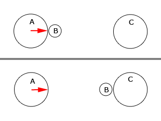

Графическое пояснение моей мысли, если она еще неясна
Сферические тела в ваккуме. Тело А получает некий импульс в направлении тела С. Между ними расположено тело В. В каком случае тело С получит больший импульс от столкновения?

Насчет того, должно ли изнашиваться или нет:
Тефлонове покрытие играет антифрикционную роль (т.е. уменьшающую коэф. трения), а не роль "истирающегося буфера". Поэтому при выработке и попадании пыли истираються оба - как внутренне покрытие башинга и так и рабочая поверхность втулки (оси). Покрытие бушинга хоть и твердое, но менее пластичное. Оно как-бы крошиться под действием пыли и грязи, потому и убивается быстрее.
Крошится? Не замечал такого...
Зато не раз видел подобное:
FOX RP32_resize.jpg (36.16Кіб)Переглянуто 4184 разів
И после смены бушингов все продолжало отлично работать со старыми втулками, пока снова не сотрутся бушинги.
