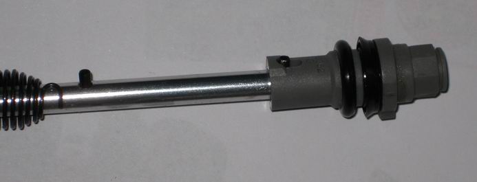

Так по форме - гидравлический манжет
Я для своего сантура нашел манжетку в галподшипинике за что-то около 5 грн, можно попробовать поискать там. Нужно знать диаметры ну и ширину, хотя по ширине уже возможен разброс в пределах разумного.
Да, імхо, там розміри можна брати орієнтовні. Тобто внутрішній діаметр можна в меншу сторону, все рівно натягнеться, а зовнішній - в більшу. То такий вузол що там можна спокійно "гратись" міліметром. :)

Там подвижный поршень? Если взять неправильные диаметры, то вероятно будет либо тупить, либо травить масло. По крайней мере у меня было так. А вот с шириной можно играться - в случае необходимости срезать лишнее либо добить каким-то колечком.
Если неподвижный, то наверное и колечко подобрать можно попробовать, чтоб просто держало.

Там поршень разом з тією манжетою крутиться навколо своєї вісі.
Глянув, за бугром він називається V-ring, стандартніше нікуди. Я тепер на 100% впевнений що їх можна купити підходячого розміру тут в якихось Галпідшипниках. :)
п.с. а я думав що це дійсно якесь хитре ущільнення, во дурак :)

я под эту манжету себе ставил колечко из термоусадки, после чего масло уже не сочилось.
aquarius
Повідомлень:1070
З нами з:9.6.03 16:05
Re: Проблема с вилкой RockShox
Повідомлення aquarius » 11.6.13 23:41
Вот такой еще способ пофиксить течь:
MC damper.JPG (19.58Кіб)Переглянуто 6847 разів
