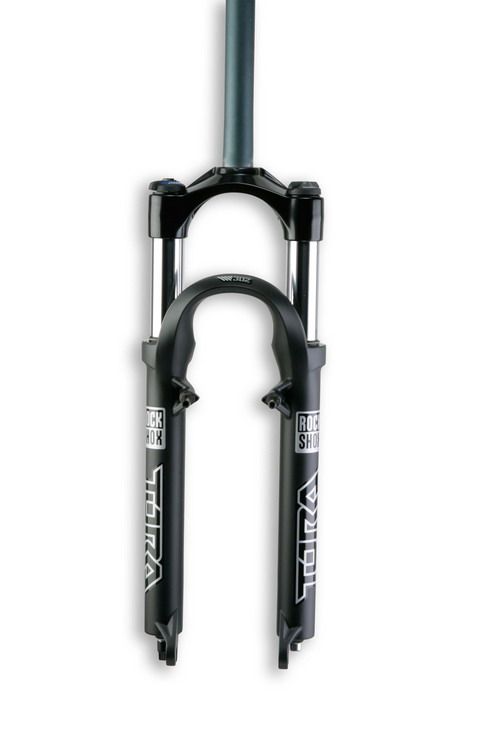

Я вот где-то накопал: Из Rock Shox следующая - это Tora. На мой взгляд:
- Tora 289 (без U-Turn) практически ничем не выделяется по сравнению с Dart 3, кроме того Tora 289 не имеет poplock'а => Dart 3 выгоднее;
Tora SL -- кросскантрийная средняя модель, легче и жестче Дарта, да еще и работает лучше. 302-я -- та же SL, но слегка усиленной конструкции, весит столько же, сколько и Дарт.
- Tora 302 - это фактически Dart 3, только с U-Turn => зависит от необходимости изменения хода вилки в полевых условиях;
Это писал чайник -- магниевые сплавы (из них штаны вилки сделаны) применяются в любой из Тор, конструкция вилок в линейках XC-SL-Race и 289-302-318 одинаковая, отличия в начинке ног (демпфер из 318-й прекрасно становится в 289-ю), a воздушный вариант есть у любой Торы (хотя на сайте вижу, что сейчас линейка Тор сильно урезана, но в магазинах еще можно поискать прошлогодние). Еще может быть отличие в материале рулевой трубы -- сталь или алюминий, но эта опция тоже не привязана к конкретной модели.
- Tora 318 (с U-Turn) - это продвинутая Tora 302 - с применением магниевых сплавов и улучшенного демпфера (значительно улучшенного) => если есть 7300р., то можно взять;
- Tora 318 (без U-Turn) - это уже воздушная вилка, она и легче на 300 г. предыдущих, и работает несравненно лучше, но ход меняется только в сервисном режиме => если готов отдать 9400 р., то эта вилка действительно будет работать на всю свою стоимость (пожалуй, одно из самых лучших соотношений цена/качество).
Да нет, у любой Торы без Ютурна (воздушки или буквенные модели) ход меняется в мастерской после покупки. А сам Ютурн (в номерных моделях) -- штука не первой необходимости.Ещё 302 наверное сильно изменит геометрию
